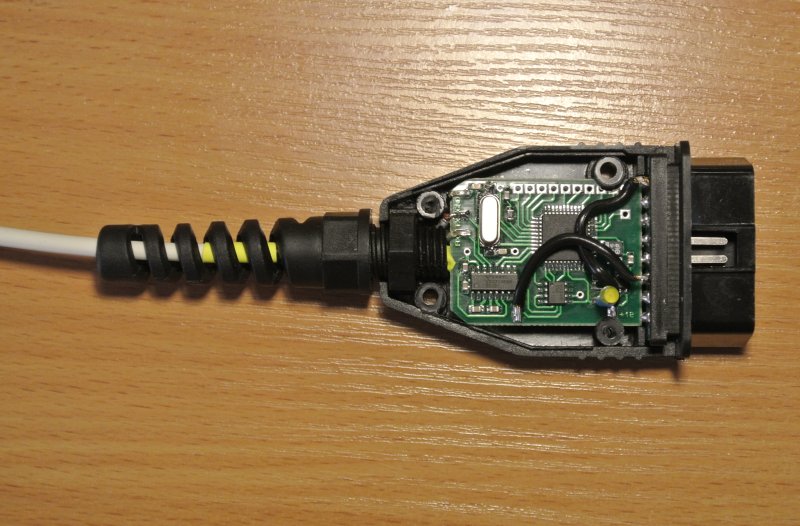

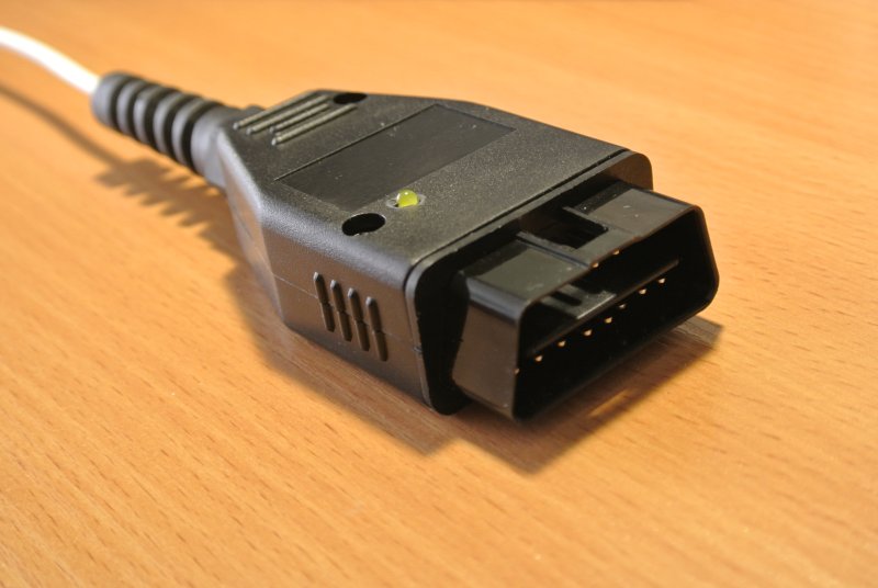

А как вам такой вариант адаптера?
В OBD-II разъём мондео влазит без проблем, производится в Туле :)
Я готов поддержать местных производителей и делать адаптеры в этом корпусе. Нынешняя версия платы, правда, требует доработки напильником (на фото видно), плюс сам монтаж в этот корпус чуть сложнее и он чуть дороже. Итого +100 рублей и возвращаемся к исходной цене :)

СообщениеДобавлено: Вс мар 25, 2012 17:03
Зарегистрирован: Сб янв 15, 2011 22:30
Сообщения: 108
я давно хотел предложить переделать плату под такой корпус. он гораздо распространеннее. но постеснялся ;)

Ну так что, делать полные версии в новом корпусе?
У меня закончились орионовские корпуса (осталось 4 штуки уже собранных адаптеров), надо заказывать новые. Могу сразу в тульских начать делать, напильником там некритично допиливать, а позже и плату переразведу покомпактнее.

а, насчет корпуса разъема и новой платы - я за эту идею двумя руками, хотя мне уже и не актуально - адаптер в большом разъеме собрал. но этот "обычный" разъем - он широкораспространен и легкодоступен. а плата - должна и в любой другой войти.
возможно, при переходе на другой конструктив стОит подумать о разводке под USB и COM на одной плате. места должно хватить... что надо - то и запаял. и в случае USB - предусмотреть сразу и место под USB разъем а-ля принтерный - для унификации. вот блютусная платка может не войти. но тоже не факт - нужно мерять.
