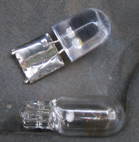

Вот кстати, по поводу лампочек: нашел дешевое решение габаритов: светодиоды 12V по $0.2 + 5 минут паяльника = лампа для габаритов и много чего еще.
Lamps1.jpg [ 106.04 КБ | Просмотров: 2804 ]
Lamps2.JPG [ 60.83 КБ | Просмотров: 2805 ]
