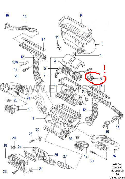

воть вам картинко,
там далеко лезть не надо,
наиболее частая прчина-
-проблемка с резистором (он отмечен красненким),
-проблемка с щетками двигуна
Opel Astra 1,6 monoinj. C16NZ
5МКПП, хэтчбэк

народ, а подскажите реальную стоимость доп сопротивления у вас в регионах.... хочу просто прикинуть..... у нас за это хотят 3120р. :shock: а вы тут на 1500 ругаетесь

сто баков за енту хрень, шото дорого эти немецкие велосипеды обходятся ля...
могет проще на отдельных проволочных резюках собрать??
