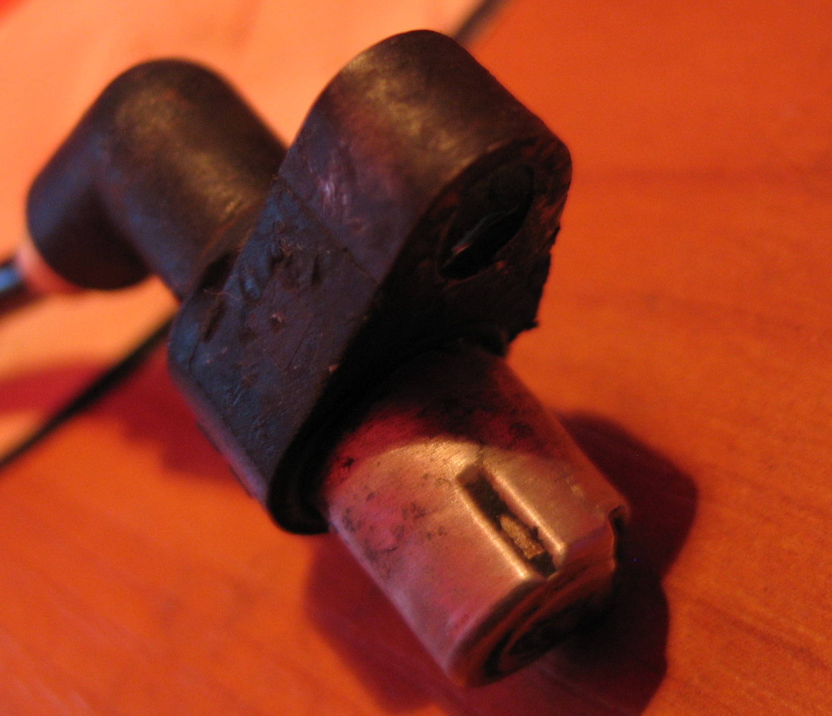

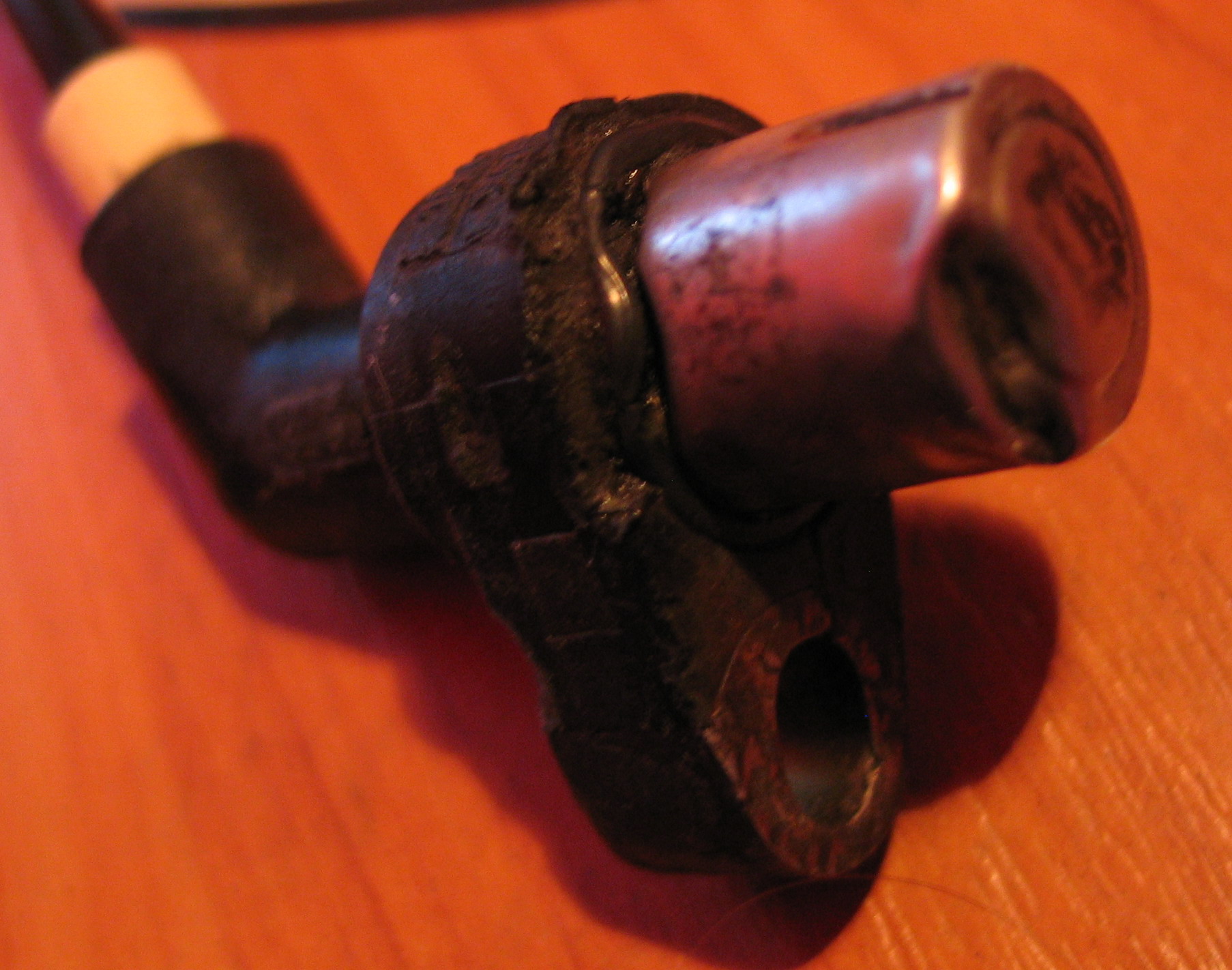

В общем снял я сегодня этот датчик. Сначала думал, что может обрыв провода, как на левом колесе был. Но, нет, с проводами всё в порядке.
Пощупал его тестером - он мёртв - не показывает ни чего. На фото видно, что он чуть помят. Думаю, что попало чтото и порвало обмотку.
Теперь пару вопросов:
1. Можно ли его перемотать и стоит ли?
2. Если первый вариант отпадает, то от волги датчик коленвала реально приколхозить или есть вариант, что оно будет работать не так?
3. Если первые два варианта не подходят, то брать новый, как я понимаю. Это его финис: 1011346?

Чтобы его перемотать надо расковырять весь датчик чтобы вытащить катушку.Судя по фотке замят металический колпачёк, видимо и катушка будет помята.Если его разобрать не факт что можно будет собрать обратно.
Датчик коленвала от волги не подойдёт, он в диаметре большой. Попробуй от "десятки" его можно подточить там пластмассы дофига.

Надо пробовать эксперементально, сам датчик это обыкновенная катушка индуктивности.
