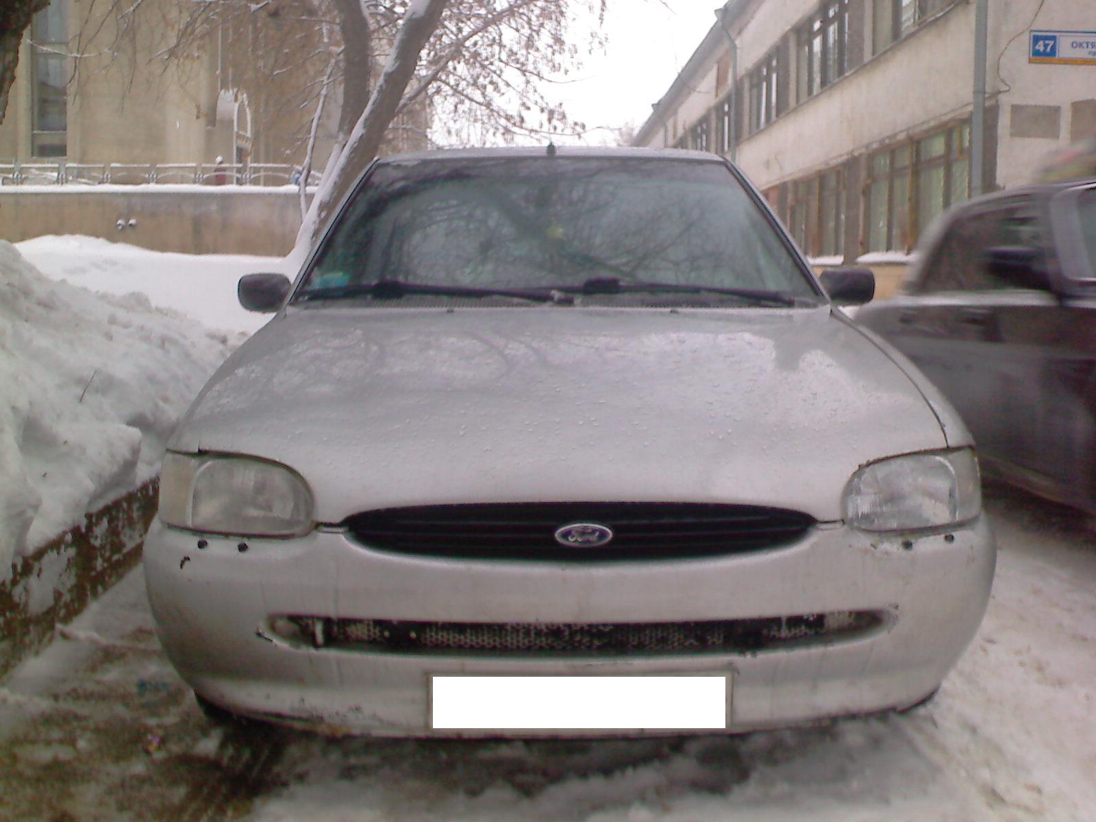

у меня ПТФ стояли на этом же месте(крепления оставил), при прохождении тех осмотра пришлось снять-не по ГОСТу!!!куда вешать сейчас даже и не знаю...а они так нужны!!!

противотуманки с нашей низкой-то посадкой однозначно нужны. Особенно когда дорога узкая и встречные машины ослепляют своими фарами. А с ними хотя бы более отчётливо видно разделительную полосу + край дороги.
В твоём случае, дешевле будет каждый раз перез ТО их снимать и потом ставить назад. Или же покупать бампер с местом для противотуманок.

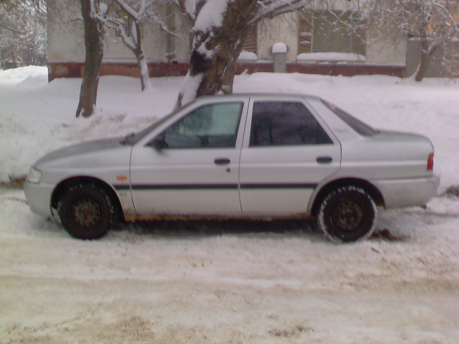

посадку, кстати, не сложно поджнять обычными девятошными вставками.спереди поставил аж двойные
