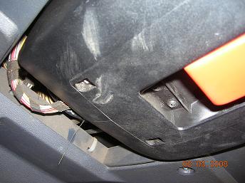

Купил я муфт, правда отличаются от тех, что на рисунке. Теперь в жмуте проводов беру +12 и его коцаю вместе с тем, что идет на блок сигналки?

Что и с чем соединять написано в мануале к сигналке.
Когда я ставил себе - понял, что авторы моей сигналки довели ситуацию до абсурда: у меня 2 или 3 провода питания идут непосредственно к ЦБ, 1 для питания дополнительного канала (Д\О багажника), 1 для питания каналов для активаторов замков на двери, и 1 для питания оралки.

Что и с чем детально описал MozgoveD. Спасибо ему :lol: В моем случае - 7 раз отмерь, 1 раз отреж. Хотелось бы, что бы машина завелась потом :lol:
