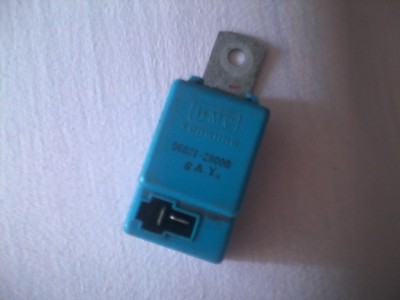

 Заголовок сообщения: Re: Сигнал о НЕвыключенных огнях.
СообщениеДобавлено: Чт июн 27, 2013 20:33
Сообщения: 1805
Вот еще можно такой от сонаты поставить
