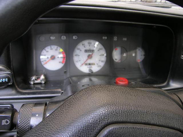

Нихт щизн! У меня он круглый и короткий,я же написал-с января 1986 года.Откручиваешь 2 винта,баранку можно не снимать-лишний гемор.Снимаешь разъёмы и он в руке.Корпус делится на 2 половины,на защёлках.Аккуратно снимаешь колесо,на котором световые знаки,отвёрткой,потом делишь сам корпус.Там-то м есть вся засада,где окисленные контакты и ползунки.Зачистил и в в обр.последовательности собрал.
На твоих фотках ничего похожего не увидел.
СообщениеДобавлено: Сб окт 07, 2006 18:36
Такой.
Мой3.JPG [ 45.61 КБ | Просмотров: 8493 ]

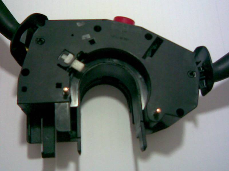

Вот прикупил через Exist подрулевой переключатель.
Старый совсем умирает - пришлось в воскресенье чинить кнопку омывателя лобового. Сделал, но вскрытие показало, что долго он не проживет.
Заказывал Febi. Получил - коробка точно febi, а вот внутри непонятного качества девайс без опознавательных знаков. Я понимаю. что febi не есть супер - этого и не ждал. Но на картинку с сайта Febi совсем не похоже, на оригинал - тем более.
Кто покупал этот Febi, может признаете на фото?
Сори за качество фото. Делал телефоном.
Подрулевой.jpg [ 31.17 КБ | Просмотров: 8825 ]

СообщениеДобавлено: Пт дек 08, 2006 1:14
Я покупал тоже этот Febi, но в КЕМПе.(тоже, кнопка накрылась)
Когда, открыли новую коробку , то я сразу заметил и сказал продавцу , что номер и маркировка нагло стёрта.
Начто он ответил - что это нормально, :roll: , что если идёт на запчасти, то номера стирают.
Мне не верится.
Но, в итоге выбора небыло,взял, и не желею . Больше 100 тыс. работает нормально.
