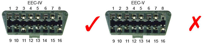

Похоже, ECU непросто открутить, да и побаиваюсь лишний раз трогать. Там защитная жестяная крышка стоит на заклёпке и надпись, возможно, под ней. Но распиновку моего разъёма посмотрел, левая на рисунке во вложенном файле, где галочка. Форма разъёма чуть отличается от картинки, а контакты задействованы те же, т. е. 3,4,5,7,11,16 .

По расположению контактов в разъёме получается EEC-IV. К тому же сегодня посмотрел по мультимарочнику: в 1999 г. с OBD-II выпускались американские Эскорты с дв. 2.0L и австралийские со всеми движками, а европейские нет. Вот так! Лучше, конечно, гадать на машине, а не виртуально. Но тем не менее. Видимо, у тебя на машине стоит разъём OBD-II, но протокол обмена OBD-II не поддерживается (это фишка многих компаний в то время).
Если в прошивке мозгов реализована самодиагностика с помощью блинк-кодов, то самому врезаться в разъём EEC-IV и вешать светодиодик (может владелец такого же Эскорта поделится опытом, т.к. мне приходилось ремонтировать Эскортик, но более ранний, у него всё было выведено на разъёмы под капотом).
