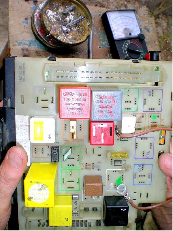

R 9 Это белое реле.И У него нет так расположенных контактов.Провод идет от красного реле.Что это за реле?И где взять схему всей этой лабуды?Киньте ссылку.Заранее СПАСИБО!

реле отвечающее за работу заднего дворика, это какое?

Ну судя по мануалу, красная - R8, питание бензиновой системы EFI. Написано, что реле - обычное. Мож разъем для ноги массы в блоке отвалилась - дык припаяли проводок на массу, под винт?

С паузой - R7, без паузы - перемычка там же
А мож перемычка - енто седан. Рэле то нету. Нагляжный пример на фотках сверху.

Понял, она должна быть на R7(или перемычка) . У меня задний дворник не работает от подрулевого, а сам мотор работает, думал может в релюхе дело :wink:

Мож чтоб цепь не прерывать(для дворника без временной задержки), кстати да, не факт что седан, у меня наверняка такаяже перемычка стоит и дворник включается с подрулевого и долбит постоянно, без всяких пауз.

А есть фото открытого блока?
Нет.Но в следующий раз обязательно сделаю.Все равно вытаскивать.Паяли,можно сказать на коленках.

Ну так скажи, к какой ноге провод идет? По фотке не видно.
Почему все клещами - то тянуть надо?
Красное реле - R8 "Power hold relay" подает питание на кучу исполнительных механизмов при включении зажигания, в том числе и форсунки и катушка. Естественно без него не заводится.
Схемы все в Ford TIS - поиск рулит...[/quote]Остальные контакты не помню как расположены,А провод идет к контакту который нарисован черной линией.

Я тебе так не подскажу, какие ноги по номерам там есть и какая черной линией - не знаю. Предполагаю 31 нога питания. Мож кто на форуме скажет.
