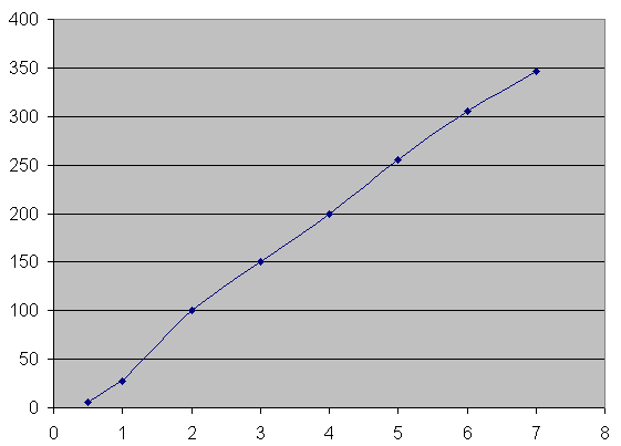

Значит это конечно гуд, но хотелосьбы чтоб данные были замерены не
Bryking писал(а):
на 7 примерно равных частей с учетом шага намотки
а линейно относительно заполненности бака - ибо как раз эта неравномерность шага намотки и интересует. А так вот такой график примерно получается, только толку в нем немного... =((
датчик5.GIF [ 5.26 КБ | Просмотров: 10763 ]

У меня тоже так получилось когда строил график на бумаге. Замеры проводились через равные отрезки движения ползунка датчика. Поэтому можно считать, что пропорционально расходу топлива, примерно, через каждые 7 литров (полный бак -47-49л).

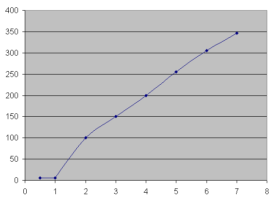

тогда я смогу че-нить построить похожее на твой график, а то это второе описание для восприятия ничуть не легче... Пока я понял что он должен выглядеть примерно так:
датчик6.GIF [ 4.31 КБ | Просмотров: 10722 ]

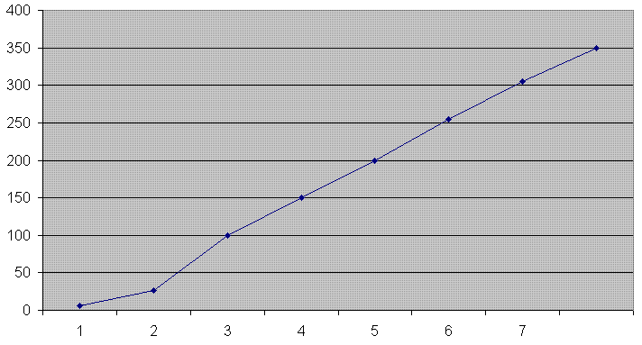

Bryking писал(а):
2-я точка на том же уровне по оси У, но по оси Х она должна быть точно против первой черточки
Или так?
датчик7.GIF [ 4.39 КБ | Просмотров: 10721 ]

To ShiphT: Первый график, который Ты сегодня построил и выложил правильный, т.е тот, в котором нет внизу горизонтального участка! Точно так и у меня получилось. Масштаб не при чем.
