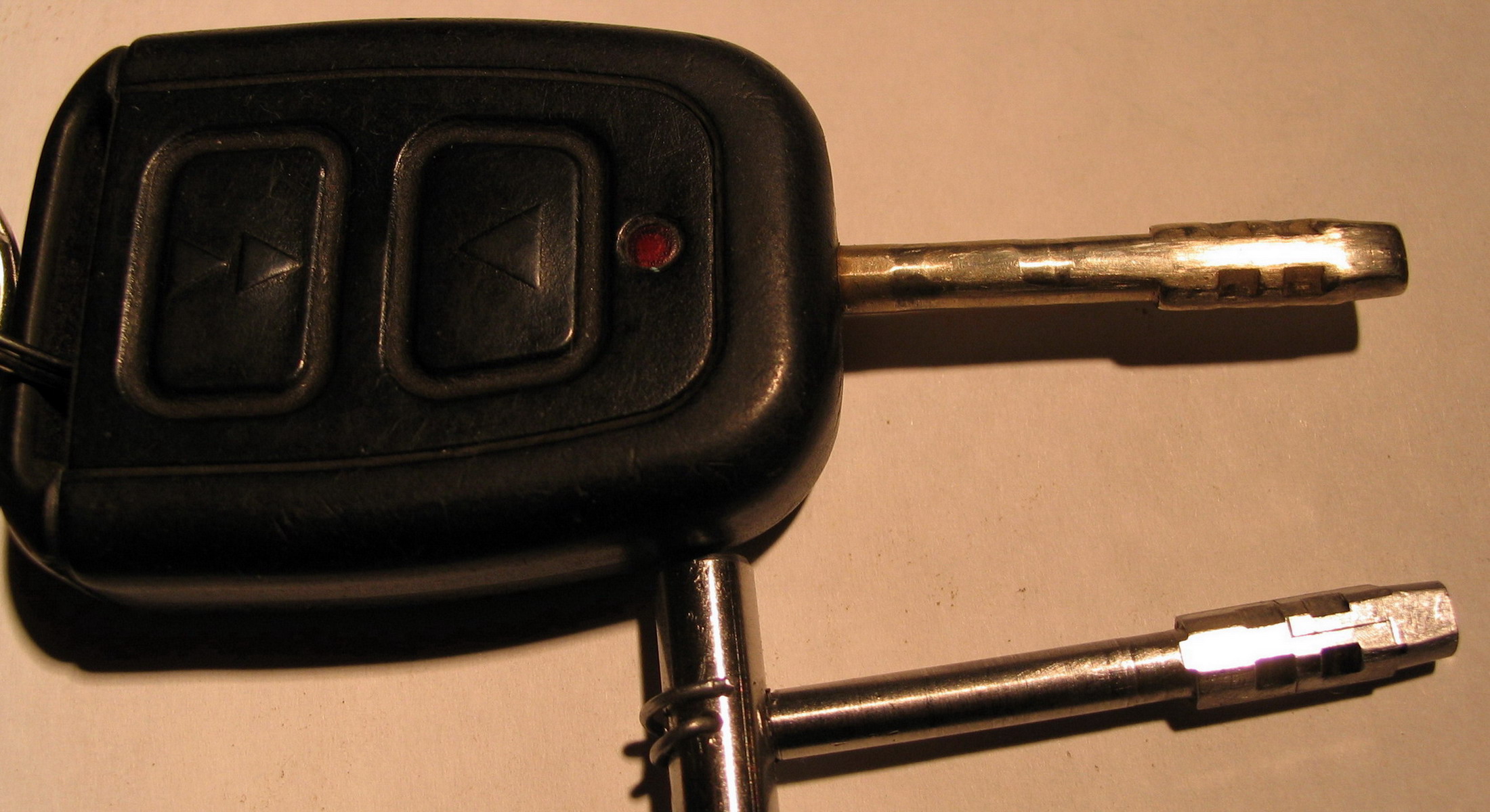

Недавно общался с товарищем на тему ИММО. Поведал ему, что у меня всего один ключ и хотелось бы сделать ещё один чип(ключи сделал на фрезерно токарном обрабатывающем центре).
Он мне сказал, что мол процедура проста, надо лиш достать пустой чип, вставить ключ в зажигание и 3 раза включить и выключить его.
Но, тогда получается, каждый уважающий себя угонщик должен иметь при себе пару пустых чипов для более простого угона.
Хотелось бы узнать, как проходит процедура прошивки нового чипа.
p.s. имеется только чёрный ключ с чипом.
Для примера выкладываю фото ключа с новым.

СообщениеДобавлено: Ср сен 08, 2010 3:16
Вилкам на стр.2.
СообщениеДобавлено: Ср сен 08, 2010 11:49
Сообщения: 303
Откуда: Pavlovo City
В общем, на сколько я понимаю - мне только к дилерам.
