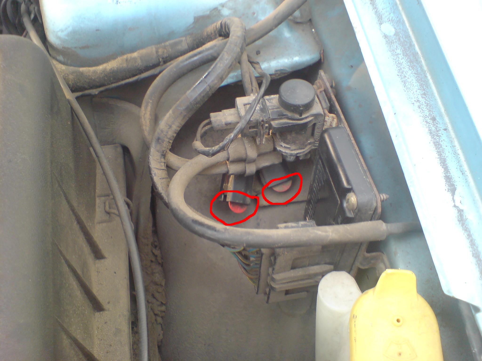

 Заголовок сообщения: Что это за разъемы?
СообщениеДобавлено: Чт сен 01, 2011 1:27
Сообщения: 1805
Один наверно для бортового компьютера, а другой хз.
2151.JPG [ 245.55 КБ | Просмотров: 4001 ]
... а не октан-корректор с диагнозой?
 Заголовок сообщения: Re: Что это за разъемы?
СообщениеДобавлено: Ср сен 07, 2011 18:14
+1.
СообщениеДобавлено: Ср сен 07, 2011 22:58
а на зетеках разве есть диагностический разъём под капотом,у них вроде в салоне на пластиковом щитке ::thinking::
СообщениеДобавлено: Пт сен 09, 2011 11:32
Мог быть, тем более, что Зетек древний (93г.)
