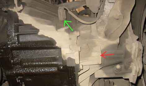

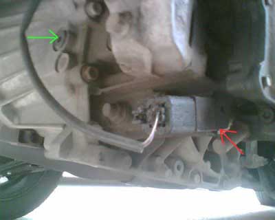

ВНИМАНИЕ! Для коробок iB5 (B5?) существует 2 разных датчика заднего хода:
1. на фото обозначен красной стрелкой, имеет 2 пары контактов - одна на фонари, а другая пока неизвестно на что.
2. на фото обозначен зеленой стрелкой, имеет только 1 пару контактов, включающих фонари.
Первый стоит ~70 USD, а второй ~20. Опытным путем было установлено, что они ВЗАИМОЗАМЕНЯЕМЫ!
Но! Остается вопрос - что делать со второй парой контактов, т.к. в процессе опытов не было замечено влияния этих контактов на работу двигла. Есть мысль, что эти контакты оставлены для совместимости с автоматической коробкой или такие датчики (4-х контактные) ставятся на машины с ЭБУ EEC-V.
И еще, огромная просьба ко всем:
1. у кого такая коробка, напишите свои данные - год, двигатель, какой ЭБУ.
2. у кого 4-х контактный датчик, проверьте в каком положении кулисы замыкается вторая пара контактов.
П.С. У меня ЕЕС-V

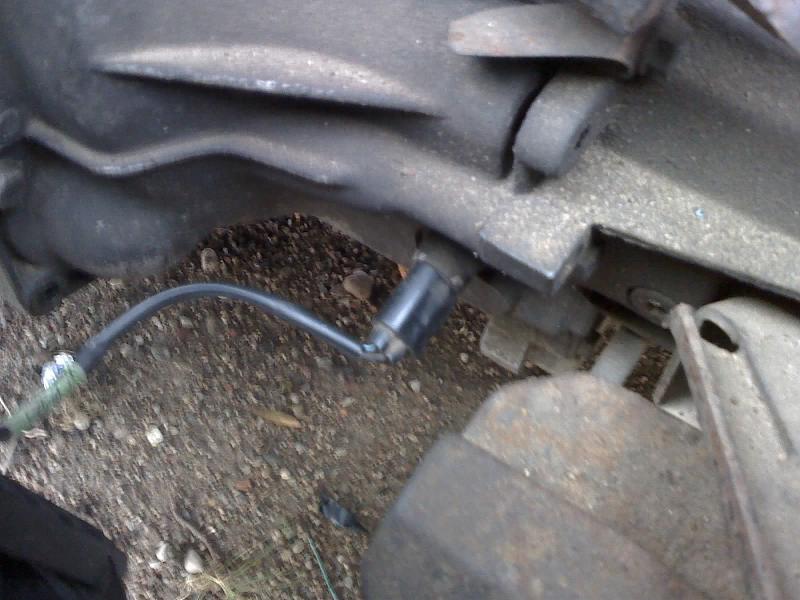

У меня так (правда не знаю модель коробки)
Комментарий к файлу: вид сверху
04-11-08_1245.JPG [ 78.46 КБ | Просмотров: 7526 ]

Folken писал(а):
О! Вот в месте, обозначенном зеленой стрелкой, у меня ввернут болт. Может его вывернуть и вкрутить датчик?
(кстати место ну очень неудобное, прикрыто креплением коробки к лыже, которая к тому же проходит как раз под ним...)
У меня тоже там датчик вкручен (зеленая стрелка),как на фотке от saniok350.
Корпус датчика сделан из силумина, хрупкий очень. Первый раз когда менял, то выкрутил старый с трудом, но нормально. А новый (б/у с разборки) стал вкручивать, а он туговато идет, но идет. А когда уже на половину резьбы закрутил, датчик и развалился и закрученная часть резьбы осталась в стенке КПП. Был гемор с выкручиванием куском конусного напильника. После долгих попыток выкрутил остаток.
Купил другой б/у датчик, купил метчик (диаметр и шаг резьбы уже не помню), купил соответствующую плашку. И на новом датчике и в старом отверстии КПП поправил резьбу. Только после этого закрутил новый датчик, предварительно смазав резьбу графиткой. Закручивал осторожно без фанатизма. Теперь доволен.
ПыСы:А на МК-4 у меня ох как не удобно было, мешали кронштейны. Не то, что на фотке saniok350 :)
Всем удачи!
