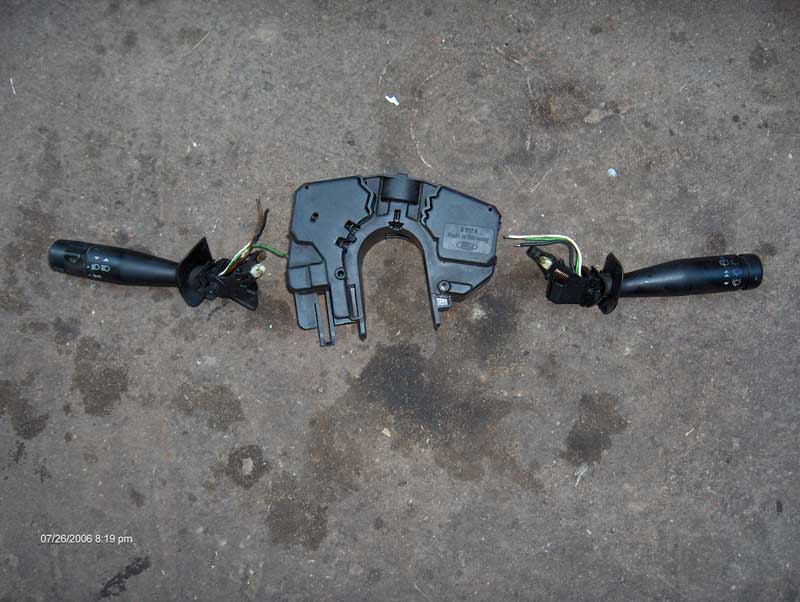

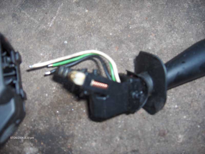

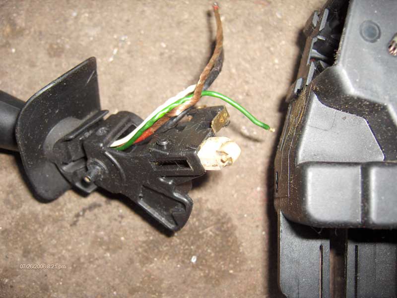

фотки
3.jpg [ 78.75 КБ | Просмотров: 10315 ]
2.jpg [ 61.74 КБ | Просмотров: 10315 ]
1.jpg [ 87.35 КБ | Просмотров: 10315 ]

У меня не работает возврат переключателя поворотника, как можно исправить?
СообщениеДобавлено: Пт июл 28, 2006 0:29
Гроза мужиков
Сообщения: 3322
это вряд ли можно исправить, износ - обычное явление... у меня тоже не работало, когда машину купила... вообщем подрулевую спалила, купила новую... можно на разборке поискать рычажок...

СообщениеДобавлено: Пт июл 28, 2006 2:05
Да што ты гаварищ!!! Сама то пробовала???
Не работает возврат в одну сторону или в обе?
У меня не работал в одну сторону. Я на это дело забил - не напрягало, но позже пришлость разбирать стрекозу из-за включения(вернее невключения) габаритов и барахлящего дальнего. Заодно и посмотрел механизм возврата. Почистил, промыл(пыль+смазка=кокс :lol: ), смазал, собрал, поставил на колонку.
Едрён-батон, не фунциклюет всёравно. Но нас голыми руками не возьмешь... Начал юстировать стрекозу на колонке(диаметр крепежного отвестия позволяет в небольших пределах). И о чудо! :shock: Нашел-таки положение, стало отщелкиваться.
В принципе, там всё дело в незначительном износе граней(точнее нижних углов) язычка. И он перестает цепляться за выступы на колонке.
Если руки растут откедова следовает, нарастить грани язычка не составит большой мороки...
Удачи! :wink:
