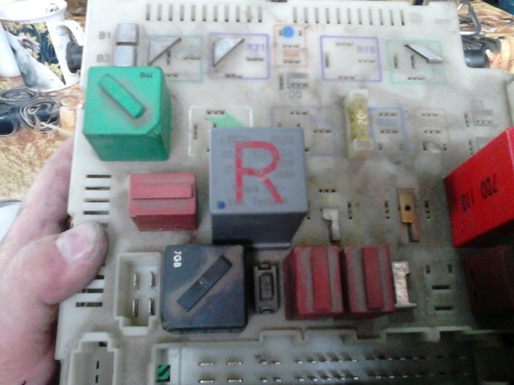

ребята подскожите где на эскорте 97г.в хэч двигатель зетек 1,6, 16 клапанов стоит реле зажигания, которое на схеме обозначается как r26(это на эскортах до 96г.в), и где то читал что желтое реле r13(на эскортах после 96.гв.) в монтажном блоке ни того ни того не нашёл или где то под торпедой? искал пол дня не могу найти!?
DSC_0087.jpg [ 220.62 КБ | Просмотров: 13596 ]

Дык рядом с разъёмом замка зажигания не оно разве чернеет ?

вы имеете ввиду чёрное реле рядом с диодом , посадочное место на блоке R1 , маркировка реле G1uhd? На верхней части реле ещё белыми буквами 7GB?
вот схема http://ford-escort-manual.narod.ru/ford ... -889.html(и то я уже запутался она это или нет)
но то реле которое вы указываете согласно схемы не звонится
может знаете где взять обозначение посадочных мест реле на монтажном блоке именно моем как на фото выше(чтоб было расписано R8-реле бензонасоса, r9-реле стартера и т.д.)
3 день бьюсь с проводкой , не крутит бензонасос , не щёлкает реле, нет реакции стартера, не горит чек. посты в форуме про это читал но всё от других модификаций и схемы не мои

путём прозвонки и методом научного тыка выяснил что не оно.
реле зажигания коричневое (посадочное место на блоке r2), реле бензонасоса такое же (реле посадочное место r3).
начал прозвон согласно схемы выше(в наличии имею только блок так как принёс его домой)
имею : с замка зажигания на предохранитель f16 прозванивается, вот с предохранителя на диод сигнала нет -судя по схеме без подключенного разъёма чего то эа цепь разомкнута(вопрос чего за разъём)
далее звоню входы и выходы релюшек(поставил цешку в режим диода) контакт 5 на реле зажигания, контакт 1 на реле бензонасоса и предохронители f14 f13 должны пищать при прозвоне, а показывают в режиме диода на ц-шке 780-700. Это нормально?
далее требуется корректировка. куда дальше копать

вчера прозванивал монтажн.блок в установленном
копаю дальше, разобрал монтажный блок- всё чисто.
пришёл к выводу что бензонасос не работает по причине того что выход с реле зажигания коротит подогрев лямбда зона , соответственно не горит чек так как с этой же ветке приходит питание на эбу на ноги 37, 57. завтра поеду к авто буду провирять гипотизу, потому как больше нечего.
так же пришёл к тому что на реле стартера не поступает питания от разъёма замка зажигания, начал копать, питание с разъёма замка зажигания 12+ приходит на реле R13 которое описывается как (реле блокировки стартера с АКП) откуда оно нахрен у меня на мешалке :smile137: !!!! плюс не жёлтое а зелёное.

Когда что - то "коротит", то горят либо предохранитель, либо дорожка соответствующая. "Ложнячки" скорее всего у вас где - то, как обычно. Делали не один десяток уже.
