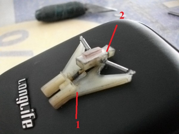

Добрый день. Подскажите пожалуйста про данный узел приложенный на фотке. Поворотник не возвращается. При разборке не обнаружил детали под номером 2. Видимо предхоз не соизволил обратно собрать как надо. Теперь озадачился изготовлением такой деталюшки. Имеется несколько вопросов. Деталь 2 ездит в пазу детали 1? Деталь 2 пружинками удерживается только в центральном положении или она еще прижимается к краю детали 1? какова роль детали 1 и её пружинки? В данный момент изготовил деталь 2 по фотографиям. Поворотник включаешь она высталяется что б руль её зацеплял. В одну сторону она пропускает, а во вторую пытается выключить но проскакивает. Если б кто нить какой нибудь чертеж детали приложил или рассказал точный принцип работы этих двух деталей может тогда все получится. А то не охото отдавать лишние деньги только из-за этого. я новичек не пинайте. В технике разбираюсь.
Кстати, принцип работы выключения дворника очень прост- как оказалось на самом деле и эта фигня никакой функциональной нагрузки не несет, дворник возваращается в обратное положение язычком что находится на руле, под подушкой, там такой пластиковый язычок, так вот он ручку и отстреливает обратно. А вот зачем эта фигня нужна я так и не понял, она у меня в порядке, а толку никакого.

Значит не в порядке. Эта деталь как раз хватается за рычаг поворотников. У него даже есть специальная выемка под поверхность детали 2. Принцип как он выключается я понял. мне чего то не хватает я может чего то не учел. А выключается как раз за счет этой детали 2. Её в свою очередь толкает тот язычек на руле.
Ваша правда, сударь!
Разобрался я и со своим,с другого просто взял и переставил. Оказывается при сборке этот самый язычок надо поджать чтоб он встал под лапку которую потом будет откидывать. Все сейчас поворотники отбрасываютсЯ как положено, вот только теперь дальний залипает, никак не могу нормально включить, щелкаю рычагом, а дальний не горит,чуть дальше подожму рычаг и дальний горит, отпускаю негорит. Уже доставать начинает понемногу этот переключатель, а новый как золотой получается.
