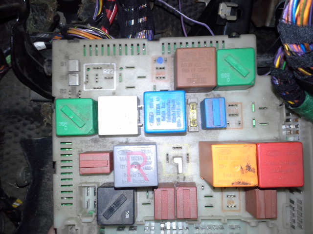

помогите найти реле абс

В теме "центральный блок предохранителей" есть список всех реле и предохранителей по годам. Поиск рулит.

устал искать может кто нибудь подскажет
2014-06-28 14-42-03.JPG [ 182.37 КБ | Просмотров: 12177 ]
