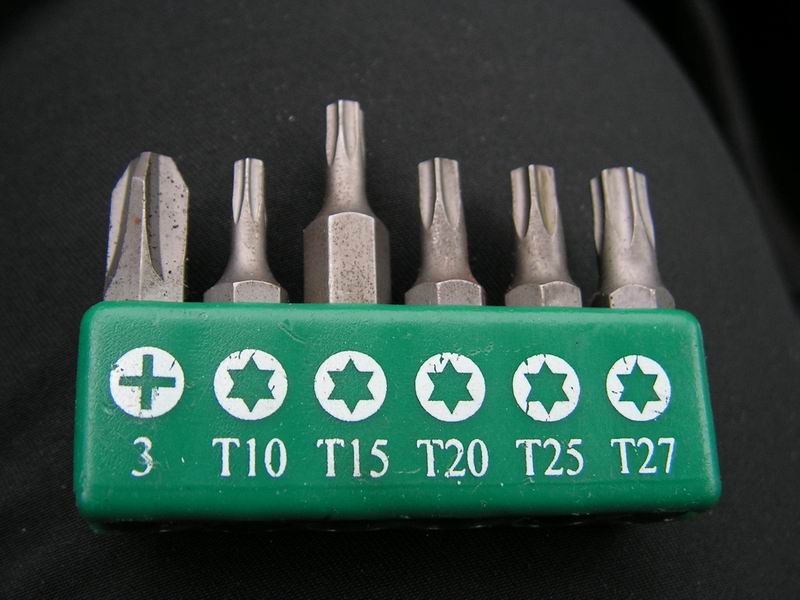

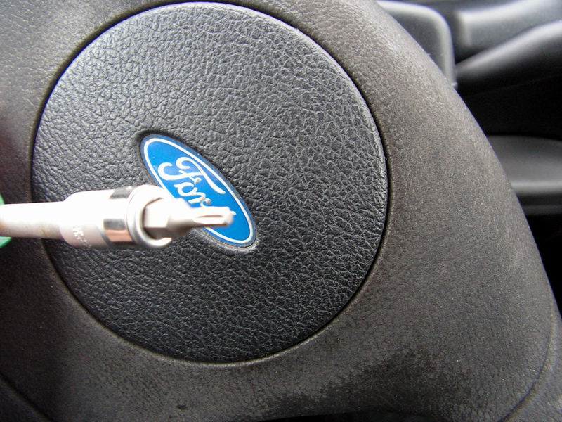

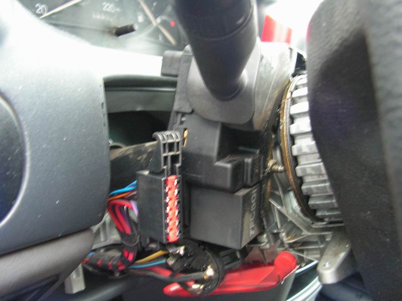

Итак ! Вот моя маленькая схемка разбора подрулевого с фото.
Комментарий к файлу: Для разбора подрулевого , необходим вот такая насадка !
1.JPG [ 65.23 КБ | Просмотров: 7252 ]

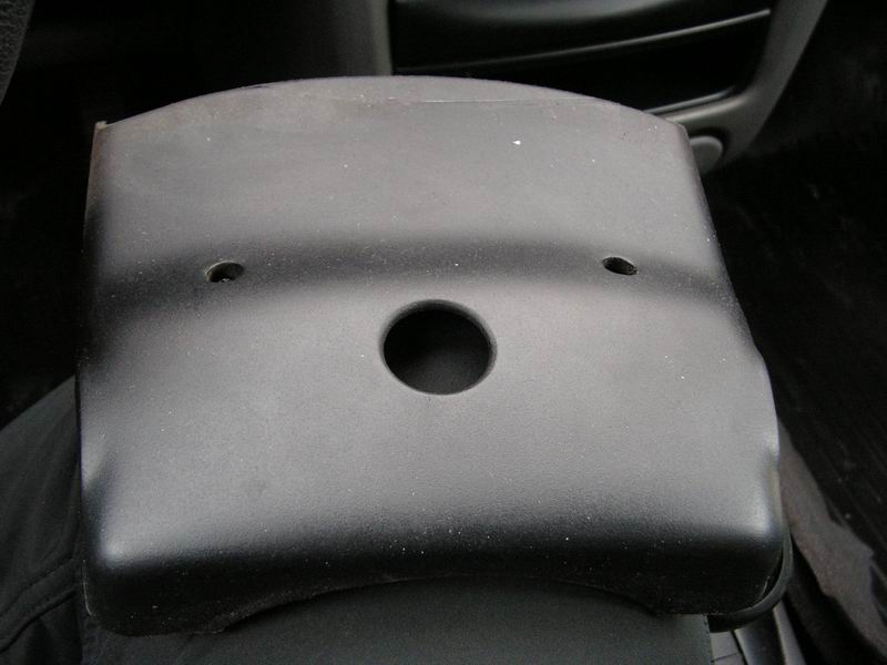

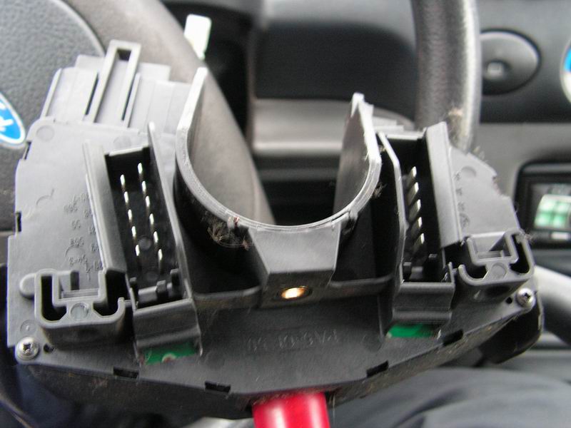

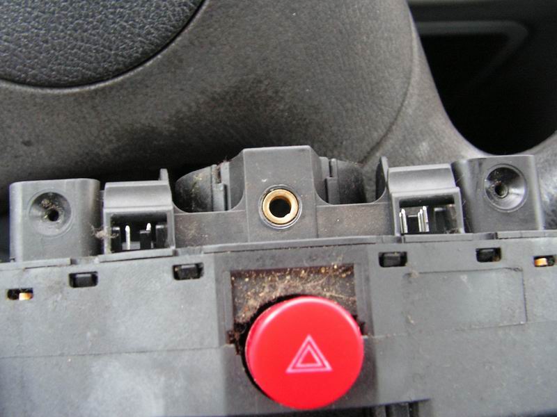

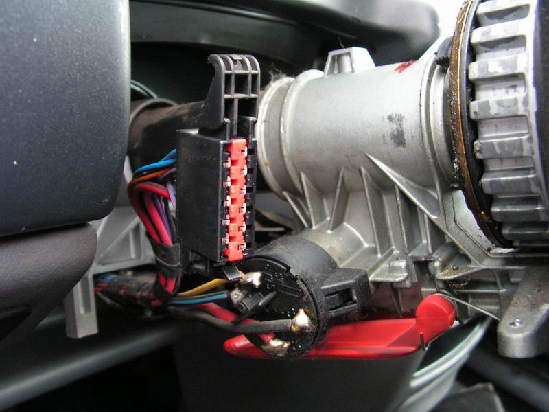

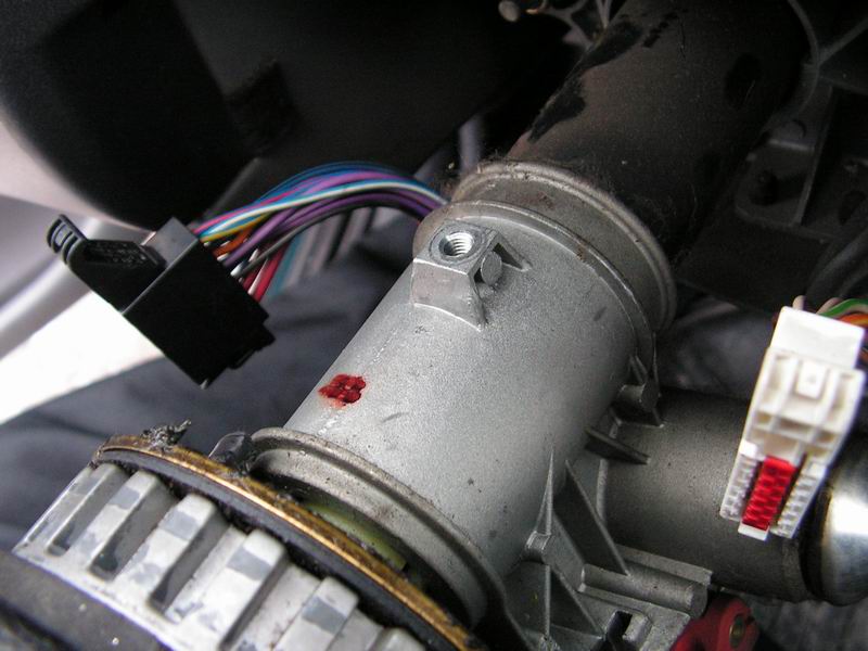

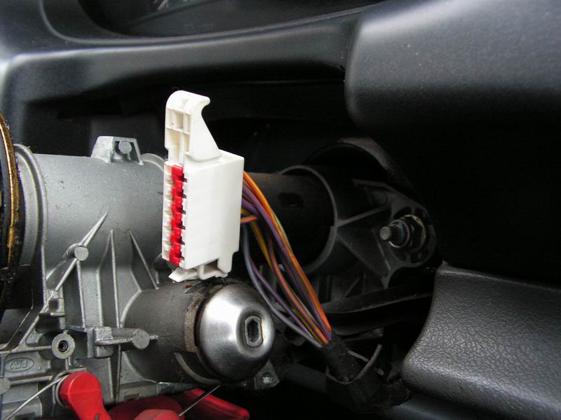

далее разбираем.
Комментарий к файлу: Далее нужно отстегнуть проводку по обоим сторонам справо
6.JPG [ 73.92 КБ | Просмотров: 7254 ]
Комментарий к файлу: После снятия защитных кожухов нужно найти на ощуп крепёжный болт самого подрулевого . Он ровно посередине !!!
5.JPG [ 71.56 КБ | Просмотров: 7252 ]

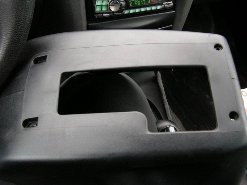

Комментарий к файлу: Потом нижнюю часть тоже этой насадкой !
4.JPG [ 50 КБ | Просмотров: 7252 ]
Комментарий к файлу: Снимаем вехнюю часть защитного платика именно этой насадкой !
3.JPG [ 51.12 КБ | Просмотров: 7253 ]
Комментарий к файлу: Я ее вствил в отвертку .
2.JPG [ 117.22 КБ | Просмотров: 7253 ]
СообщениеДобавлено: Вс янв 30, 2011 14:13
Зарегистрирован: Чт сен 30, 2010 22:36
Сообщения: 270
Откуда: Москва ЮЗАО Ford Escort 1.4 1997

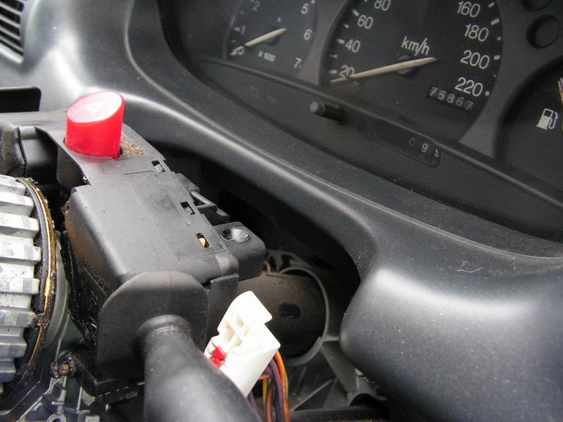

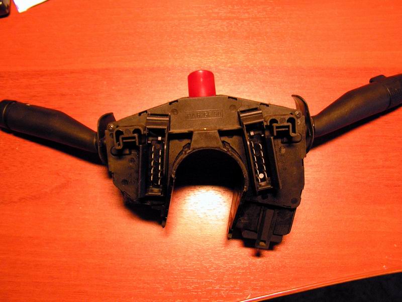

разбираем дальше
Комментарий к файлу: вот собственно и сам снятый подрулевой
11.JPG [ 66.53 КБ | Просмотров: 7253 ]
Комментарий к файлу: и так
10.JPG [ 73.48 КБ | Просмотров: 7252 ]
9.JPG [ 79.25 КБ | Просмотров: 7254 ]
Комментарий к файлу: вот так вот выглядит все без подрулевого
8.JPG [ 68.34 КБ | Просмотров: 7253 ]
Комментарий к файлу: слева
7.JPG [ 67.04 КБ | Просмотров: 7253 ]

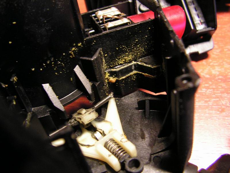

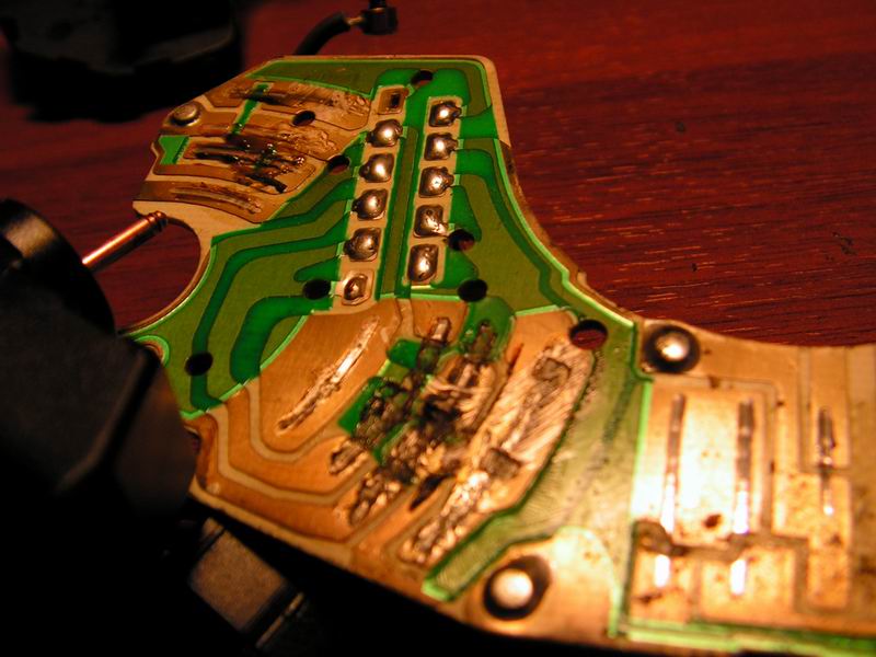

разбираем сам подрулевой
Комментарий к файлу: разобрал и видел что ролик сточился
14.JPG [ 77.81 КБ | Просмотров: 7252 ]
Комментарий к файлу: далее увидел чвся плата в смазке !!!
16.JPG [ 73.75 КБ | Просмотров: 7264 ]
Комментарий к файлу: сам ролик !
15.JPG [ 43.5 КБ | Просмотров: 7886 ]
Комментарий к файлу: вот он и дома
13.JPG [ 73.19 КБ | Просмотров: 7252 ]
СообщениеДобавлено: Вс янв 30, 2011 14:20
Сообщения: 270
Так что ролик - это единственный неполадк во всем этом . Но от него же не может не работать омыватель стекла и габаритные огни?
Помогите советом !!!
