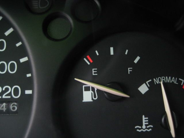

Сегодня ещё один глюк.
Начал указатель топлива в другую сторону отклонятся.
Комментарий к файлу: Указатель топлива
IMG_0339.jpg [ 64.16 КБ | Просмотров: 28714 ]

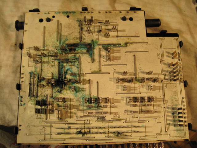

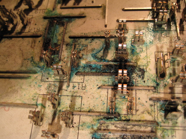

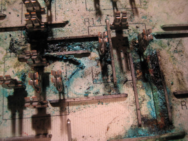

Решил - всё! Хватит! Полез сегодня снимать блок предохранителей.
Вот, что увидел:
Комментарий к файлу: На плате монтажного блока было сыро.
Наверно, текло стекло.
IMG_0349.jpg [ 142.02 КБ | Просмотров: 28711 ]
Комментарий к файлу: Вода и окислы
IMG_0350.jpg [ 155.78 КБ | Просмотров: 28712 ]

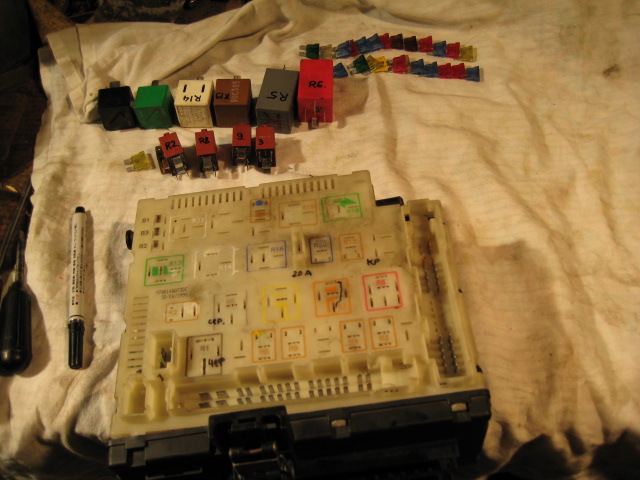

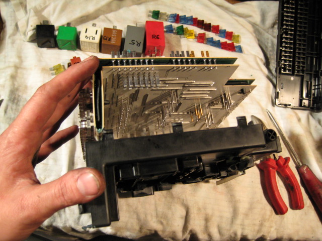

СообщениеДобавлено: Сб сен 15, 2007 19:02
Я снимал блок так:
- Снял панель под рулём(где полочка) на саморезах.
- Отстегнул блок и снял разъёмы с верху, где реле.
- Вынул блок с кронштейнов, развернул,
- Снял защитную решётку(потянув за ёё 4 ноги, поочерёдно)
- Отсоединл 4 разъёма на нижней стороне , и одну гайку "+".
- Отнёс блок за стол.
- Переписал все предохранители: на каком месте - какой номинаал.
- Потом вынимал предохранители и складывал их по порядку в 2 строки, как они и стояли. Так удобнее потом собирать.
- Потом снимал реле, подписывая на них номер места: R6, R14, R8...
(В принципе, на плате уже обозначены реле, их цвет и положение, но на самих реле - маркировка другая.)
- Отсоединл сначала боковую крышку(где предохранители)
- Потом отсоединил нижнюю часть(располовинил)
Комментарий к файлу: блок
IMG_0351.jpg [ 126.36 КБ | Просмотров: 30200 ]
Комментарий к файлу: разборка
IMG_0347.jpg [ 103.74 КБ | Просмотров: 30202 ]
Последний раз редактировалось Mishal Сб сен 15, 2007 19:12, всего редактировалось 2 раз(а).
СообщениеДобавлено: Сб сен 15, 2007 19:06
Всю зелень отмывал ВД-40 с зубной щёткой.Гне не помогало - тёр тряпкой намотанной на отвёртку.
Говорилось об этом на форуме тут:
http://pokatili.ru/forum/viewtopic.php?t=6782&start=30
Комментарий к файлу: Плата блока
IMG_0358.jpg [ 147.96 КБ | Просмотров: 30201 ]

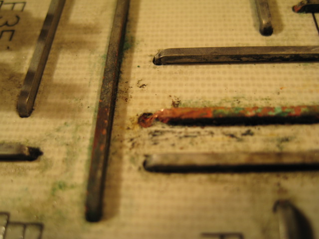

СообщениеДобавлено: Сб сен 15, 2007 19:15
В одном месте медная перемычка сгнила. Пришлось пропаять.
Дальше блок распаивать не стал .
Поверхности платы забрызгал с 2-х сторон РАСТ-СТОПом .
Собирал в обратной последовательности.
Времени ушло - 4 с половиной часа.
Комментарий к файлу: обрыв из-за коррозии.
IMG_0361.jpg [ 80.05 КБ | Просмотров: 30196 ]

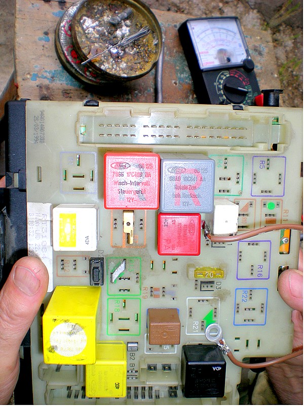

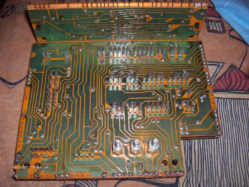

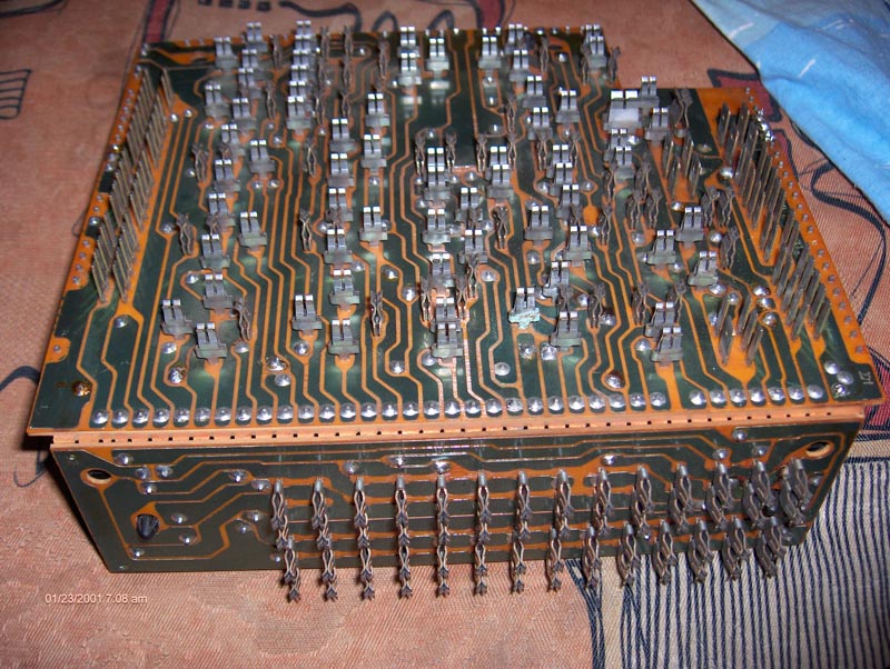

Всем здравствуйте!Пришло время паять блок.В воскресенье демонтировали,раскусили...Честно говоря,ожидал увидеть зеленые лохмотья,пьяных тараканов,ну и тому подобное.На самом деле все оказалось намного лучше.Плата выглядит довольно прилично,как с нутри,так и с наружи.Чего тут делать?Ну в общем раз открыли,то делать,что то надо.В общем пропаяли подозрительные места(трещины в пайках,контакты не пропаяные и тому подобное)Результат.Заработал вентилятор печки.Но заводиться без провода который вставили в реле машина не стала.Провод вставляли в сервисе.А идет он от реле к толстому красному проводу.Пожалуйста подскажите насколько это смертельно и чем это грозит?Заранее вам благодарен!За размер фото прошу прощения.
DSCN1049.JPG [ 179.86 КБ | Просмотров: 28708 ]
dscn1049.jpg [ 10.39 КБ | Просмотров: 28712 ]
СообщениеДобавлено: Вт авг 12, 2008 10:40
Зарегистрирован: Пн мар 13, 2006 1:31
Сообщения: 293
Откуда: Москва, СВАО
О каком реле спик то идет? :)
Жека, Ford Еscort, 96 y. 1.6 CVH LUK, TLDM 28/32 90сил, хетч
________________________________________
СообщениеДобавлено: Вт авг 12, 2008 21:03
Сообщения: 333
Стартер крутит,бензонасос жужжит.Пока.Без этого провода заводиться не хочет.
