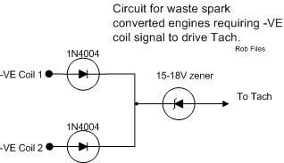

В помощь страждущим с неправильно работающим тахометром. Думаю понятно без пояснений.
Tach_circuit.jpg [ 9.41 КБ | Просмотров: 6281 ]
