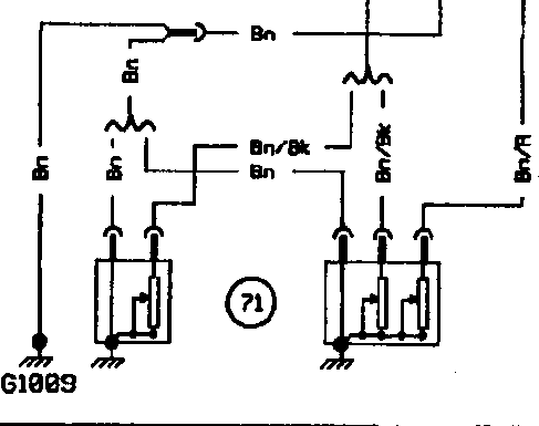

Это легко обьяснить взглянув на эл. схему. Там нарисовано 2 варианта. Обычный датчик, и (барабанная дробь!) сдвоенный, один из которых идет на стрелку, а второй - на штатный трип компутер. (Если он конечно есть). Сигнальной лампы на эскортах с 86 года НЕТ!

Еще раз повторю - на карбюраторах с 86 года третий провод используется трипом, посему и незадействован (у кого ты видел стоящий штатный трип?). К лампе он отношения не имеет и иметь не может ибо является не сухим контактом, как нужно для лампочки и сделано в жигах. На эскортах-же лампочки нет! И непредусмотрено ни в каком варианте. Зато там есть (хоть и крайне редко) трип, на который подается этот сигнал с резистора. Вот кусок схемы из хайнеса - как видно имеется ДВА типа датчиков - с одним и двумя резисторами. Ни о каких лампочках речи нет. Лампочки были до 86 года. И датчик там соответствующий.
датчик4.GIF [ 5.93 КБ | Просмотров: 12547 ]

Cогласен полностью. Но с ВАЗовского датчика если провести проводок и подключить к лампочке ?
СообщениеДобавлено: Ср окт 18, 2006 14:26
Начальник отдела РЭА
Сообщения: 3829
Так можно. Но для этого надо найти неиспользуюмую лампочку в приборке ибо такой лампы непредусмотрено. 2-3 лампочки там найдется =))
