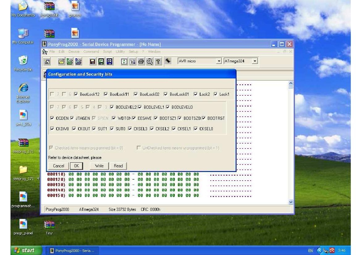

Собрал по вашей схеме адаптер, а с прошивкой как выяснилось засада. Я так подозреваю что заказав даже прошитый атмел прочитать его не удасться, так как вы говорите что зашиваете их через специальный бутлоудер, жаль. Как говориться холявка не прокатила :) . Ну а зачем тогда дразнить народ? :smile189: и выкладывать залоченные прошивки, толку то от них. Или вы имели ввиду что облодая достаточными знаниями я всё-таки могу использовать вашу прошивку?
Не пойму для чего тут схема и прошивка ::thinking::
Собрал Пони-прог, прочитал новую atmega324, одни нули, писал вашу прошивку, запись не идёт, посмотрел на фьюзы, и подумал что не стоит рисковать, так как какие включать а какие выключать не знаю, и вообще я в программировании только начинающий, придётся как говориться учиться, учиться и ещё раз учиться, пока не полысею :lol:
Комментарий к файлу: Это так у меня прочитались биты секретности в НОВОЙ atmege, как должны быть они при записи я не знаю.

всё очень просто. реализация прошивки является плодом коллективного труда, поэтому, по договорённости с коллективом, я её выложить не могу. однако я оставил за собой право рассказывать желающим специалистам (действительно специалистам) все особенности протокола, о которых умалчивает официальная документация. на основе этой инфы любой спец напишет свою реализацию с нуля, легко.
то что выложено в специальном формате - сделано для удобства, чтобы можно было обновлять прошивку в адаптерах, сделанных мной, добавляя новые функции без помощи программатора, просто через интерфейс с компом.
если железка уже спаяна, то один вариант могу предложить - высылай её мне, я залью туда бутлоадер и прошивку. обойдётся по цене почтовых расходов.

Да, с коллективом не поспоришь. Насчёт почты конечно спасибо, но не надо. Попробую заняться другим адаптером, может к вашему и вернусь когда-нибудь :roll:
Искал инфу на другой адаптер, vag-com-usb, и случайно наткнулся вот на такую страничку http://www.engbedded.com/fusecalc/
Там всталяешь любую атмел и получаешь фузы. Может кому пригодится.
