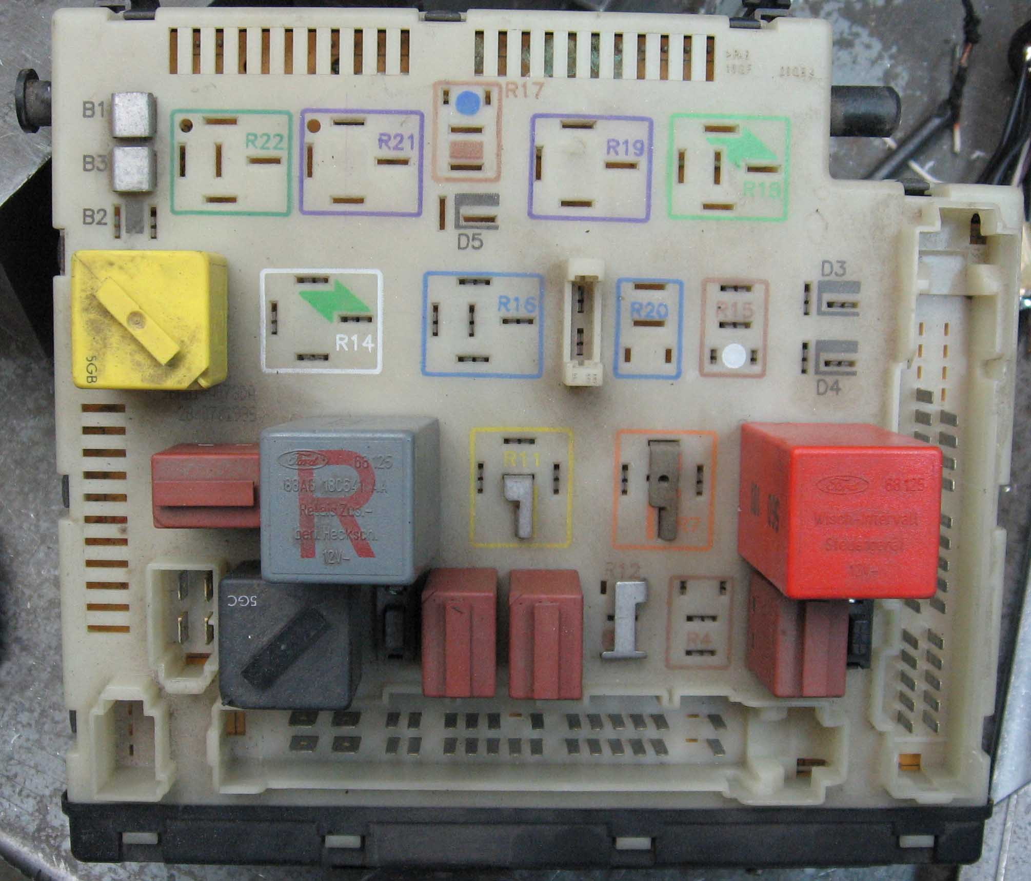

 Заголовок сообщения: Пробит диод в блоке реле.
СообщениеДобавлено: Вт июл 03, 2012 17:50
Зарегистрирован: Ср фев 29, 2012 18:53
Сообщения: 120
Откуда: Крым, Симферополь
Просматривая контакты релюшек нашел развалившийся диод справа внизу , который звонился в обе стороны, впаял новый, но ничего не изменилось. За что он отвечает и к чему мог привести его пробой?

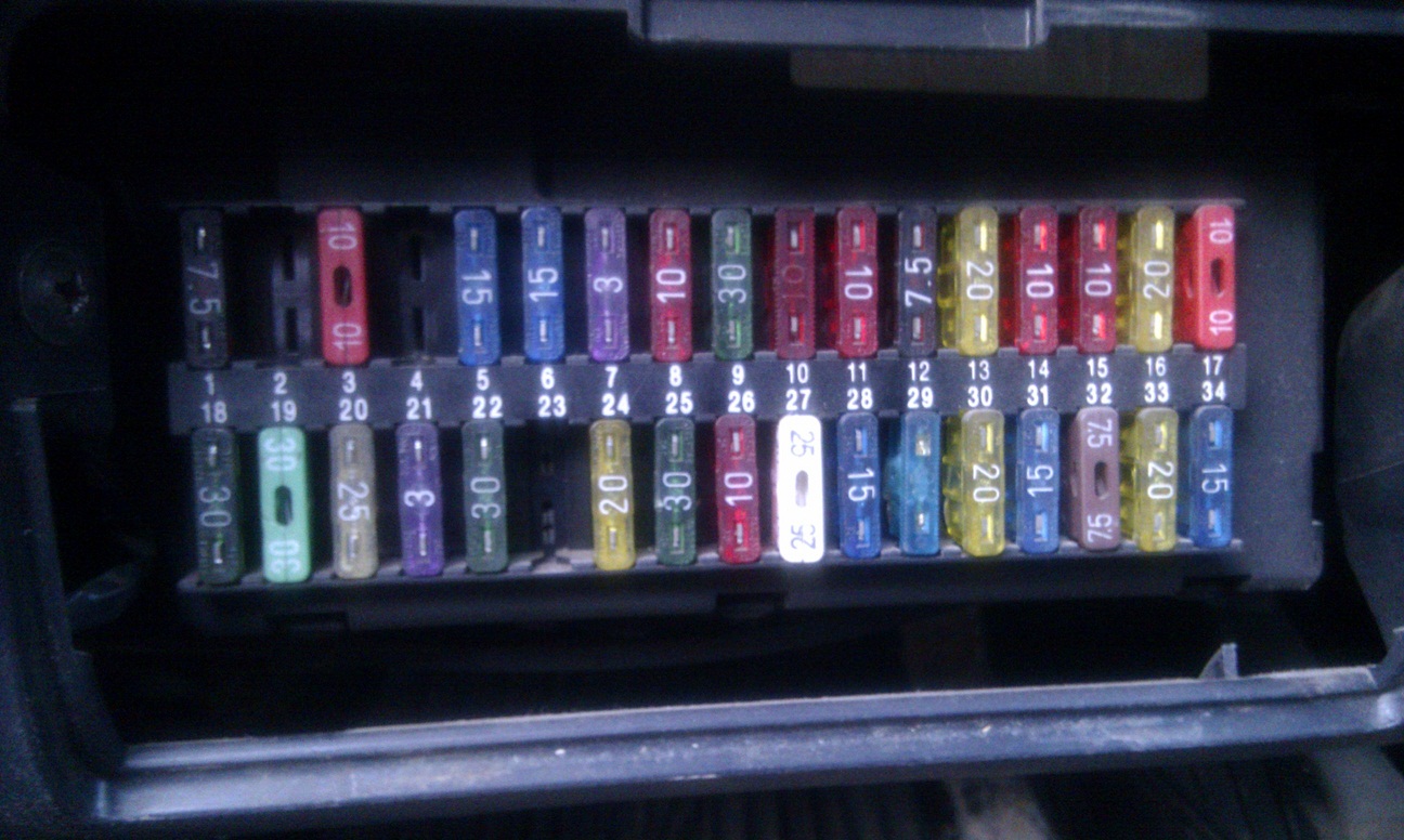

Несовпадение маркировок предохранителей. Это нормально?
Надо Установлен
1. 10 7,5 (задний противотуманник)
6. 10 15 (правый дальний свет, правый вспом свет)
10. 30 10 (система омывателя фар)
19. -- 30
23. 15 -- (подогрева сидений нет)
32. 15 75 (кондея нет)
IMAG0236.jpg [ 305.33 КБ | Просмотров: 11241 ]
relay3.JPG [ 127.79 КБ | Просмотров: 11241 ]
Ford Escort VI "96 CLX, хэтчбек-5, 1.6L Zetec-E EFI, WF0AXXGCAATC62202
Лучше бы я сначала женился!!!
СообщениеДобавлено: Пн июл 16, 2012 23:45
Сообщения: 1021
Всякое попадалось. Иной раз и с собственной крышкой что - то не совпадало.
СообщениеДобавлено: Пн июл 16, 2012 23:56
Тоже многое не совпадает.
СообщениеДобавлено: Вт июл 17, 2012 1:04
Сообщения: 1132
Я на нынешней машинке сразу же снял блок, перепаял и поставил по книге только те предохранители и реле, которые используются. Вот уже полтора года, как забыл, что есть такое чудо как монтажный блок. А натыкано там было черт-те что.
Глаза боятся - руки делают...
СообщениеДобавлено: Вт июл 17, 2012 14:34
Сообщения: 584
Надо Установлен
19. -- 30
а куда ж тебе столько предохранителей то?? у тебя ж полюбому и половины того оборудования нет, какие там предохранители напиханы :smile139:
