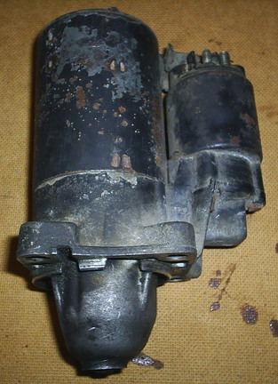

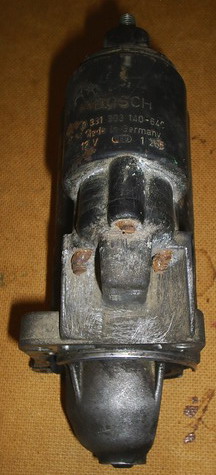

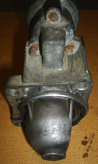

Просмотрел много тем про стартеры, но, пожалуй, только в этой подробно про разборку стартера. О своих заморочках с запуском я рассказывал в другой теме, там же получил дельный совет сделать профилактику контактам (пятакам) на втягивающем реле. Имея дома старый стартер, решил, для начала, потренироваться на нем. Но вот непруха - крепление втягивающего закисли вусмерть. Надеюсь, я правильно понимаю, что 3 ржавых винта (шпильки?) на фото крупно, это и есть крепление втягивающего? Чтобы заменить или разобрать реле надо их раскручивать?
Кстати, попутный вопрос: это втягивающее (БОШ) неразборное? Но тогда как зачистить пятаки?
Буду рад советам знающих людей.
Комментарий к файлу: Крепление крупно
стартер2.jpg [ 79.26 КБ | Просмотров: 6895 ]
Комментарий к файлу: Крепление втягивающего?
стартер1.jpg [ 42.29 КБ | Просмотров: 6895 ]
Комментарий к файлу: Общий вид
стартер3.jpg [ 57.4 КБ | Просмотров: 6895 ]

втягивающее неразборное теоретически, задняя крышка завальцована. Можно ее развальцевать, но беда обычно в выгорании не только контактов, но и самой крышки, так что восстанавливать нечего - по крайней мере, у меня так было.
Номер Бошевского втягивающего 0 331 303 005, либо покупать восьмеро-девяточное ВАЗовское, болгарское - подходит, только якорь надо Бошевский взять. Правда, ВАЗовские живут год, а то и меньше, по моему опыту.
Да, три ржавых винта на фотке - это крепление втягивающего. В твоем случае, боюсь, только болгарка отвинтит:)
Помимо реле, в Бошевском стартере снашиваются подшипники, которые вал держат - в рез-те якорь задевает за статор. Менять можно опять же на ВАЗовские, подходят. Еще одна тонкость - якорь сильно стремится сдвинуться назад, к щеткам. Как он фиксировался штатно, я так и не понял - поэтому дорабатывал напильником. На заднем (со стороны щеток) конце вала стартера есть центровочное отверстие, оно коническое. Вот в этот конус вкладываем шарик от подшипника, а в упорный колпачок - советскую монету 2 коп, она бронзовая. Получается великолепный упорный подшипник, выдерживающий все усилия стартера.
Еще проверь, как щетки прижимаются к коллектору. Они могут 'зависнуть' в направляющих, а могут потерять усилие сами пружины. Если зависли - то чистить, а вот где брать пружины - не подскажу. В магазинах продается целиком щеточный узел, но беда в том, что проводники к этому узлу присобачены контактной сваркой. соответственно купить его можно, а вот как поменять - вопрос.
Ну вот навскидку про стартер, ежели чего - спрашивай, может вспомню:)

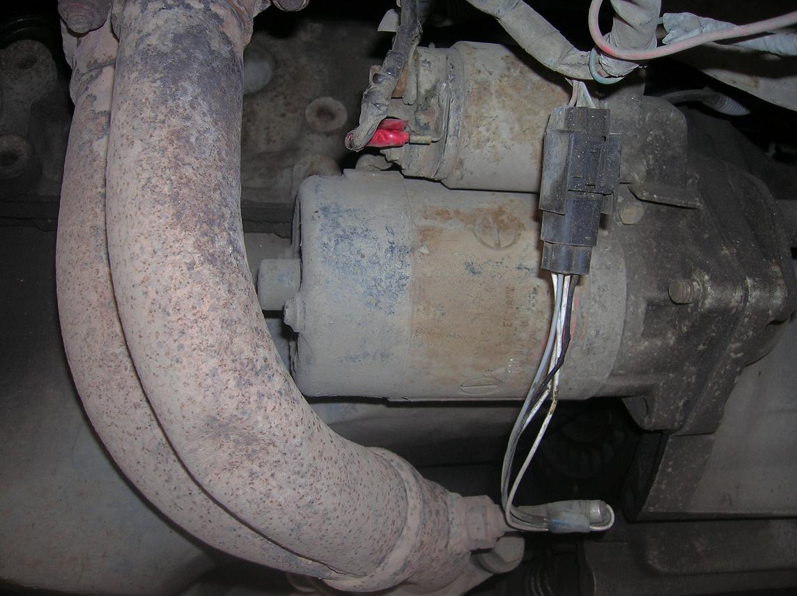

Купил стеклоткань, алюм. фольгу на авторынке не нашел ::thinking:: Вот думаю как соорудить теплозащиту для стартера. Он у меня клинит после 50 км. летом и 100 км. зимой. Если присобачить крепления на штаны, их не оборвет после нагрева? Кто делал что-то подобное отзовитесь!

Эхх... Отожги стеклоткань - весь парафин из нее должен выгореть, а сама она стать ярко белой и очень ломкой (Можно этого не делать, чтобы наматывать было легче, но машинка лето повоняет парафином. Лучше оторви кусочек, отожги и оцени, сможешь ли ты с ней работать в таком виде). Бери эту стеклоткань, и наматывай на _штаны_ от фланца коллектора до фланца катализатора (можно до лямбды) в два слоя. А теперь бери фольгу (Купи кухонную, сложи в четыре слоя), и очень плотно мотай поверх стекла в два слоя - если фольга правильная (толстая), то получится очень четко. Конец можно закрепить хомутом/алюминиевой проволкой. Потом, если все же понадобится, выгни из листового алюминия экран, закрывающий верх и зад (короче, то что на штаны смотрит) стартера, закрепи это дело к примеру с одной стороны за крепление генератора (у меня там на кронштейне снизу есть две дырки с резьбой, может и у тебя есть), а с другой - под верхний болт стартера. Единственное условие - щиток должен оставлять нижнюю и переднюю (которая на радиатор смотрит) стороны стартера открытыми - иначе на трассе он будет жарится в собственном соку... Успехов, завтра фотки могу организовать...

Та тема тоже называлась так, но в процессе выяснилось, что "жарко" - это лишь предположение, и что например в моем случае меры, не связанные с изменением температурного режима жизни стартера решили проблему, а значит "жарко" - было неверной посылкой.
Хотя симптомы были точно такие же как и у тебя.
И проблема же не в штанах явно.
А экранчик я бы лучше сварганил из жести по типу штатного, того, что я упоминал в вышеуказанной теме.
