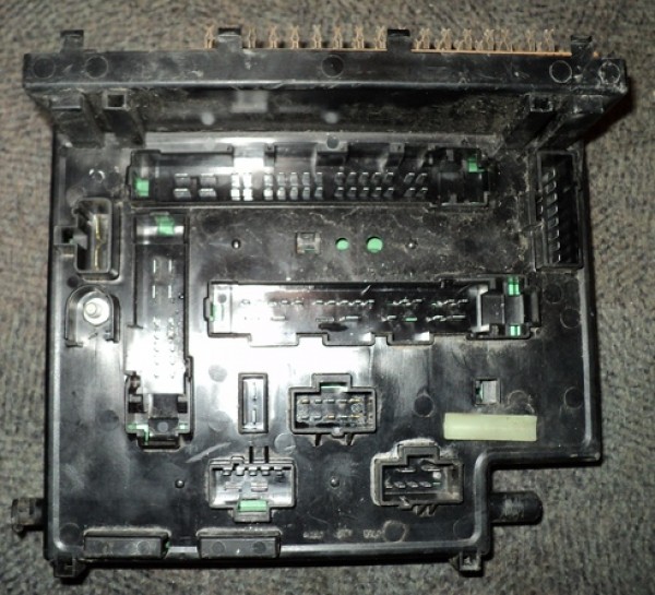

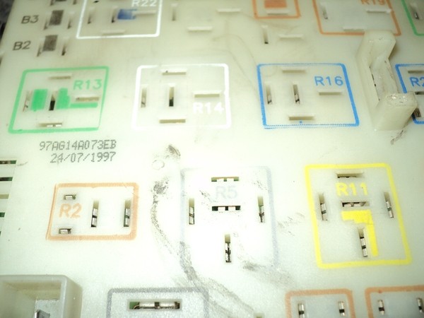

А вот скажите мне, люди добрые, люди знающие: что это за блок?
Поискал по коду, так получил противоречивые данные: в евроавто его предлагают на 1,3 карб, а импортные источники - на 1,6 чуть ли не зетек.
Единственное, что знаю - стоял на МК6-МК7.
Может нужен кому? Подробности в барахолке:
http://pokatili.ru/forum/viewtopic.php? ... a34#407151
.jpg
.jpg [ 164.16 КБ | Просмотров: 11415 ]
.jpg
.jpg [ 160.11 КБ | Просмотров: 11413 ]

А какая разница, если он "полный", то может стоять на чём угодно в какой угодно комплектации. "Конкретика" набирается набором реле, перемычек и диодов.
Вот "половинку" на машины с хорошей комплектацией поставить нельзя, половина опций будет отсутствовать. Хотя инжектор с такими бывает, я делал. :roll:

Спасибо за ответ, только я не совсем понял насчет половинки. Это в смысле некомплект реле?
А вопрос я задал, вспомнив проблемы ребят из Москвы с не подошедшими блоками. Поэтому и решил уточнить, чтоб знать наверняка, кому такой блок 100% подойдет.
Ну ну :)
Даже на одном типе двигателей могут стоять разные невзаимозаменяемые блоки предохранителей.
Правда, если мозги одинаковые (что редкость), то с большой степенью вероятности можно утверждать, что и блоки предохранителей совпадут...

Любопытно, а как тогда получается, что схемы - то авто отличаются только по годам ? :smile139: Ну и по включению "обвеса" мотора понятно, но всё остальное тупо одинаково.
Я свой пробный блок ( с 1.6 CVH ) изначально, ставил и на моник, и на карб 1.3 набирал перемычки и реле по образцу и ставил. Не скажу, что проверял абсолютно всё - но что доводилось проверять работало.
Мозги на моникажх скажем одинаковые ВСЕ. 1.1, 1.3 и 1.4. Отличаются калибровками, но завести мотор 1.4 можно и на мозгах от 1.1, правда едет почти никак. А вот от 1.3 у меня клиент неделю откатался даже.

Чем же ? Тем, что блоки подходили - так это мелочи жизни. :) может так статься, что, когда ставили с другим номером он или с траблой был ( мои - то сделаны ) или "половинкой" оказывался ? :roll:
А может и повезло, выйду на работу, будет время - разберу свои, посмотрю.

CITYMAN, у меня есть безиммовый блок на "Эскорт-96-1,6-Зетек"
Как думаете: вставить его на место блока с иммо - заведётся?

На машинах с иммо не пробовал, вроде как. Он ставился обычно на МК7 и то весьма редко, у меня у троих клиентов только был ( сейчас вроде вообще ни у кого, те продали машины )

Продскажите пожалуйста подключение Жирных красных проводов с низу блока?
В смысле ? Куда они идут ? Ко входному блоку предохранителей, который на клемме аккумулятора крепится.

А какой куда?

НЕ НА АУКУМЕ, А НА БЛОК!!!

А КАК их можно перепутать ? У старых блоков конструктивно выполнено так, что не поставить по другому ( одна из шпилек другого диаметра, а оставшиеся два тоже как - то различаются, не помню уже, как. У "нового" одна гайка на шпильку и пара в разъёме ( на фото выше видно )
В принципе пофиг, диаметр проводов аналогичный, единственное не помню, номинал входных предов может быть разный.
