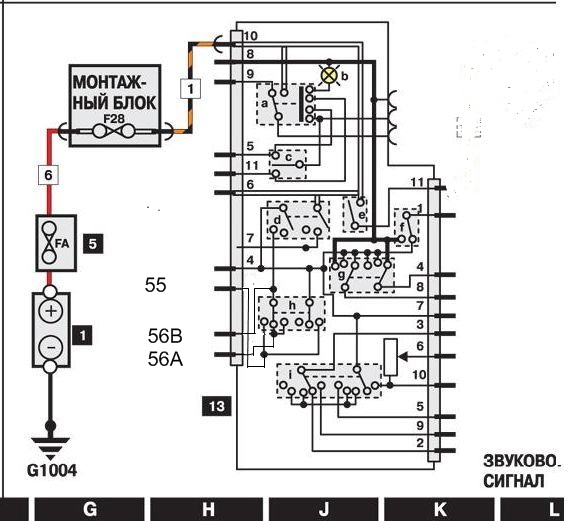

[quote="MozgoveD"]Косяки в стрекозе. Попутаны провода при сборке. Если найду схему, нарисую, как соединено.[/quote
Извини знаю что у тебя своих делов полно,но как там со схемкой,ПЛИЗ :oops:

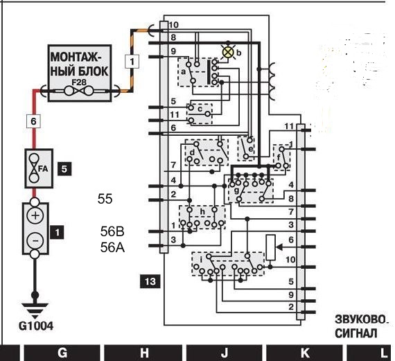

Ну вот, вроде так, как ты описывал.
Комментарий к файлу: Так должно быть
Копия (3) untitled.jpg [ 82.51 КБ | Просмотров: 7616 ]
Комментарий к файлу: а так соединено у тебя

Огромное спасибо!!! Если я правильно понял то получается:
надо:56В у меня:56А
надо:56А у меня:55
надо:55 у меня:56В
если я переставлю провода непосредственно в колодке то получится?
И еще вопрос только он немного не по теме:на датчик температуры воздуха приходит 4,65В а должно 5В,можно откуда нибудь взять недостоющее напряжение или непосредственно 5В?Сразу извиняюсь эта тема есть в питании и зажигании но сюда ты почаще заглядываешь :oops:
СообщениеДобавлено: Чт май 14, 2009 20:36
В колодке на стрекозе? Должно. Пробуй. Только запиши, что делаешь, чтобы не забыть.
Мне правда с голубой лампой на приборке не все понятно.
Если что будет опять не так - пиши, покумекаем.
СообщениеДобавлено: Чт май 14, 2009 20:39
В выходные пойду попробую потом отпишусь :lol:
СообщениеДобавлено: Сб май 16, 2009 22:31
Так сходил переставил провода (кстати кто будет переставлять провода в колодках предупреждаю там язычки с двух сторон)получилось:
в положении ближнее к рулю сразу включается ближний свет (лампа на приборке не горит),переключателем колёсико включается дальний свет(лампа на приборке загорается),ближний свет на колесико не реагирует(горит постоянно)
в положении дальнее от руля:света нет,переключателем колесико включается дальний свет,ближний не горит,(лампа на приборке горит)
в положении моргание светом :света нет.

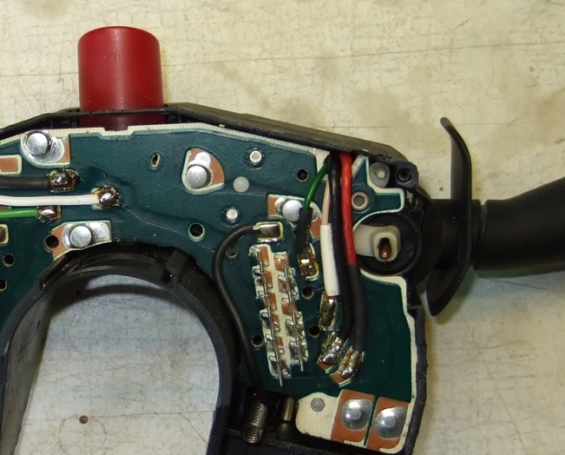

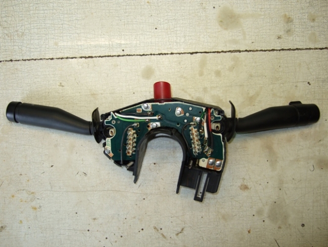

Если ещё актуально, лови фотки стрекозы, сегодня разбирал по случаю. Правильно из ручки переключателя провода припаиваются к плате в таком порядке: зеленый, белый, черный, красный. Внимание на термоусадку на проводах не обращай - предхоз изоляцию поплавил, когда провода припаивал.
DSCF6357.jpg [ 197.35 КБ | Просмотров: 6641 ]
Комментарий к файлу: Ручка переключателя света - справа.
Копия DSCF6357.jpg [ 188.62 КБ | Просмотров: 6629 ]
