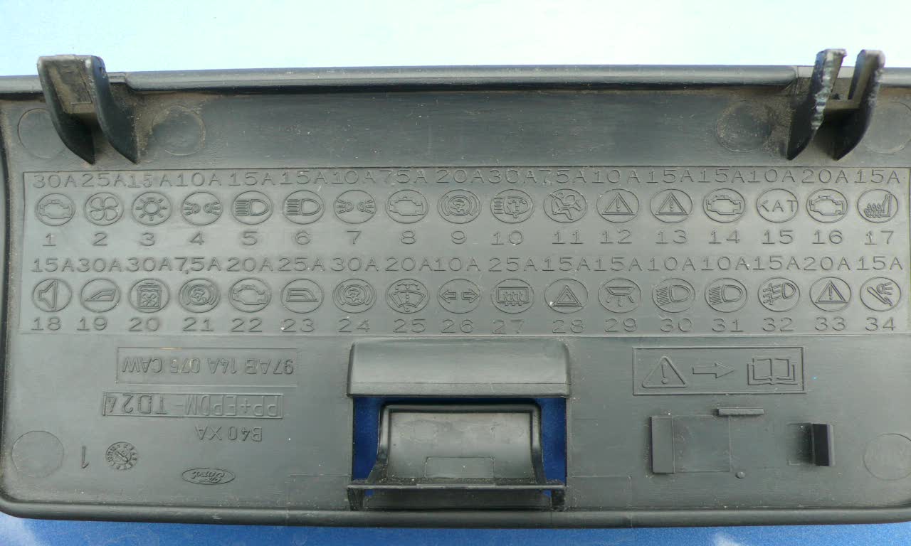

На моей машине расположение предохранителей (нарисовано на крышке и практически проверено) отличается от того, что в сервисной книжке нарисовано и в интернете накопал. Видимо - модель переходная. Может кто-нибудь подскажет, где найти реальное расположение, если со схемой, то вообще шикарно будет. Модель машины в подписи, фотку крышки, если надо будет, потом выложу.
Пока всё работает, но если вдруг что, схема под рукой будет.

Как и обешал, фото крышки предохранителей в присоединённом файле. Извиняюсь за качество, пришлось преобразовывать, как умею, в маленький объём.
В моём эскорте отсутствуют: лампочка чек, тахометр, АБС, омыватели и очистители фар и заднего стекла, электростеклоподъёмники, подогрев сидений, хотя, кажется, провода под передними сидениям имеются и просто висит разъём.
На самом блоке в гнёздах предохранителей под № 10; 17; 23; 32; 33 нет контактов, т. е. туда предохранители ставить бессмысленно. Сборка белорусская.
Повторяю вопрос: На моей машине расположение предохранителей (нарисовано на крышке и практически проверено) отличается от того, что в сервисной книжке нарисовано и в интернете накопал. Видимо - модель переходная. Может кто-нибудь подскажет, где найти реальное расположение, если со схемой, то вообще шикарно будет. Модель машины в подписи. Помогоите, пожалуйста, информацией, кто чем сможет.

Вот картинка получше, цветная.
