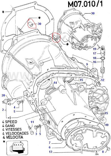

Направляющие - это такие втулочки , которые помогают правильно точно состыковать картер сцепления КПП с блоком двигателя.
-2.jpg [ 69.51 КБ | Просмотров: 6548 ]
