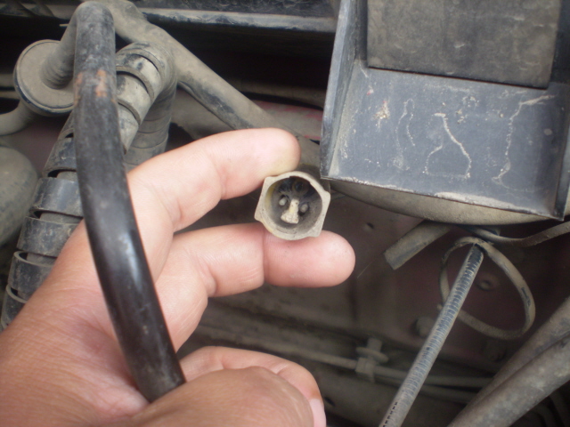

Добрый день.
Вот назрел вопросик, а ет чё?
стоит возле печки подходит 2 коричнево белых провода.
P5280550.JPG [ 155.54 КБ | Просмотров: 14945 ]
Ford Escort 87г. 1,3 карб VV, хетчб, 3-дв

Kovalenko писал(а):
Добрый день.
Проводка унифицирована, т.е. практически одна и та же как для машин с карбюратором, так и для машин с моновпрыском (CFI) или распределенным впрыском (EFI). Поэтому под капотом карбюраторной машины можно найти много не использующихся и никуда не подключенных разъемов, которые могут быть предназначены для каких-нибудь датчиков, которые есть на инжекторных машинах, но нет на карбовых.
Если от печки этот твой разъем висит вниз, то похоже, что это для датчика движения (скорости), который на инжекторных машинках стоит в том месте, где трос спидометра подходит к КПП.
СообщениеДобавлено: Пн июн 01, 2009 22:40
Да нет он у нас там с тремя проводками ,да и он треугольный как на диагностике.
СообщениеДобавлено: Пн июн 01, 2009 23:25
Дык, у чела машина аж 87 года, МК-4. У меня тоже МК-4 и тоже под капотом много разъемов никуда не подключенных и даже с обрезанными проводами. Но у меня то раньше моновпрыск был, а теперь карб. Вот не нужные разъемы и болтаются.
СообщениеДобавлено: Пн июн 01, 2009 23:27
Сходип в гараж, посмотрел. На моем тоже есть такой же разъем с двумя тонкими проводами. Просто висит, никуда не подключен.
А тот, который был на датчик движения, действительно имеет три провода потолще, чем на этом.
СообщениеДобавлено: Пн июн 01, 2009 23:42
Bryking
Ты знаешь у самого этих разъёмов не подключенных несколько ,посмотрел вроде на все датчики подходят,ну а лишние это лучше чем еслибы не хватало :lol:
