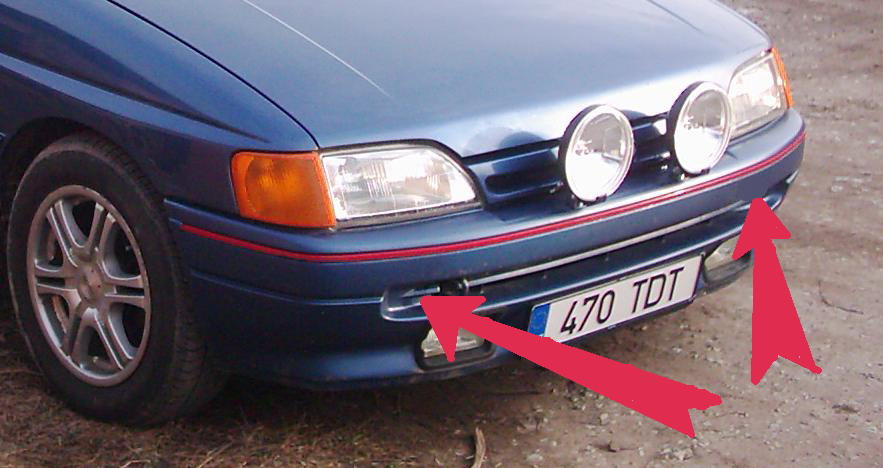

с самого начала? у меня просто вообще нету противотуманок, а бампер такойже. давно думаю, как их и куда приклеить. думал взять какие нибудь мелкие кругляши диаметром 5 см, типа как у новых бумеров и Аудюх, и притулить их в средней части бампера возле проушины ( см рис), но твой вариант мне больше по душе. да и функциональней он: они должны дорогу под ногами освещать, а не понты пускать

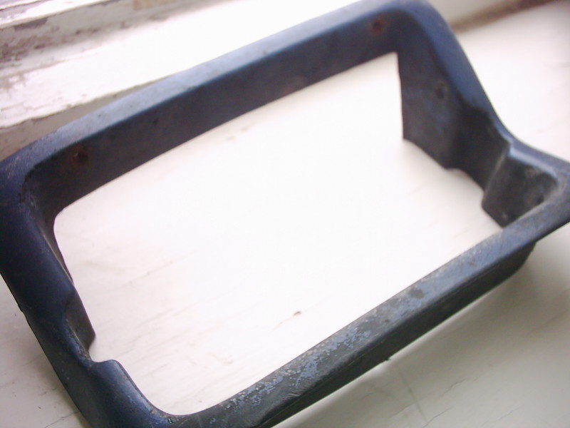

Да в общем то за всю жизнь только 2 еще таких же эскорта встречал, чтобы фары были, как у меня. Сами фары подвешиваются на специальные кронштейны, которые прикручиваются теме же болтами, что и бампер со стороны радиатора. Можно конечно и самодельные крепление сделать, а дырки вырезанные ровно под креплениями бампера. Далее в дырки вставляются рамки, тоже оригинал ( за 2 штуки просили около 600 рублей, т.к. заказывать надо было с Германии, ждал 1,5 недели.) Эти рамки прикручиваются двумя маленькими шурупчиками. Рамки точно повторяют форму бампера:)
p.s. это одна лишняя, после аварии осталась))

Короче врезала я эту Хеллу микро ДЕ.... у меня такой же бампер... врезал ане в штатные отверстия а в нижнюю часть... красиво получилось :)

Короче врезала я эту Хеллу микро ДЕ.... у меня такой же бампер... врезала не в штатные отверстия а в нижнюю часть... красиво получилось :)
надо бы посмотреть... а кстати у меня бампер в нижней части вихляется на ухабах - тонковат подлец. и как в этой связи противотуманки? не сильно колбасится? может надо крепить чем-то к балке?

Противотуманки чувствуют себя хорошо, а вешала так:
прорезала 2 дырки в нижней части, просверлила дырки в усилитиле, сделала кронштейны буквой зю, прикрутила, напялила бампер, подключила... Вуаля... все работает... :)
Фоток не будет, так как я машины не форкаю... суеверная....
