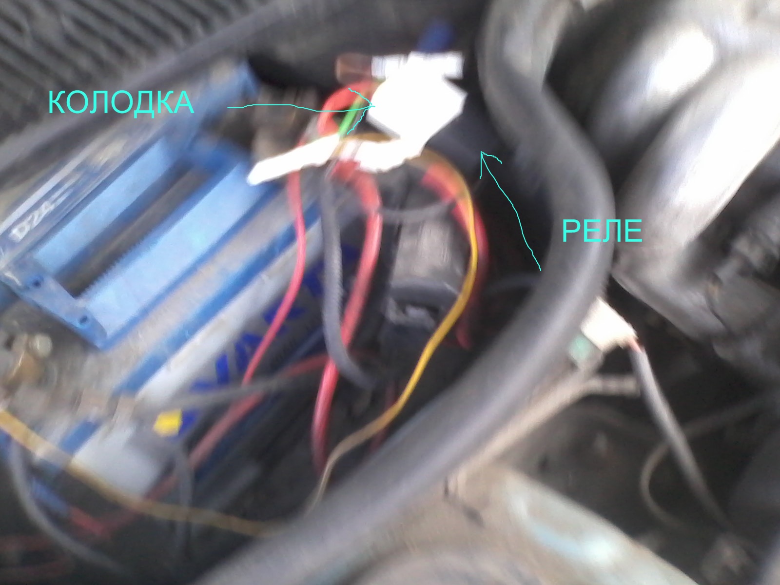

Сегодня глянул,есть на моей машине такой разьём.Рассоединил,повернул ключ-стартер молчит.Соединил-работает.Описанное в первом посте(с фото) очень смахивает на проблему с контактной группой замка зажигания.Подключая + от АКБ на этот разъём ты включаешь стартер напрямую.Значит стартер здесь действительно ни причём

значит поставлю реле в разрыв

Зачем реле?В таких случаях меняют контактную группу или выводят включение стартера на кнопку.

Что проще поменять контактную группу, выводить стартер на кнопку или как сделал я - Купил Волговское реле на 70 А, колодку к нему и поставил в разрыв. Решает однозначно проблему с заводом на горячую. Предлагаю добавить это в ФАК.

Имхо,это дикий колхоз!!! Контактная группа меняется элементарно.Чтобы вывести кнопку нужно всего ДВА провода.

Посмотри цену контактной группы это раз. Время на замену это два (я реле поставил за 5 минут). Чтобы вывести кнопку надо провода протягивать это три

Кнопка подключается прямо на контактную группу,на контакт №50 и устанавливается недалеко от замка зажигания.Установка занимает тех-же 5 минут.Способ проверенный годами.Применим к любому автомобилю.Несколько лет назад на Форде Транзите делал,а на Волге вообще мимо замка подключил провода на клавишу и кнопку и так ездил.Замок зажигания по своей сути обыкновенный выключатель.

А зачем подключать на контактную группу? Мы наверно говорим о разных вещах, у меня получается прямой плюс на стартер.

На фото в твоём первом посте стрелкой показан разъём на чёрном с красной полосой проводе.Так вот этот провод и есть плюс с замка зажигания на втягивающее реле стартера(на тонкую клемму) и напряжение на нём появляется при повороте ключа в положение "стартер".А "прямой" плюс-это толстый провод непосредственно от АКБ и напряжение на нём есть всегда.Изучите,батенька,схему в мануале и почитайте литературу по устройству,принципу действия стартера и электрооборудования автомобилей.

Вот у меня и есть прямой плюс на стартер
