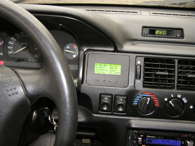

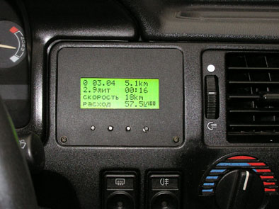

А я уже почти что купил комп Александра (NAG) из украинского форд-клуба.
(Ссылку я давал на первой страничке.)
Окончательно решил, посмотрев фотки этой инсталляции в Эскорт.
(Взяты с форума украинского форд-клуба.)
Сейчас решу еще один вопросик и будем думать, как его доставить в Великий Новгород.
Если кто тоже надумает - присоединяйтесь (чтобы было дешевле посылку послать и вообще легче доставить).

СообщениеДобавлено: Ср апр 12, 2006 1:43
Вот этот вид сааавсем другое дело... :D
А скока просит за енто удовольствие???
Удачи! :wink:

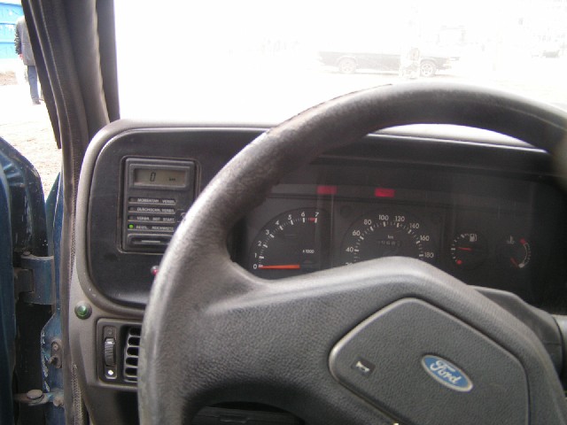

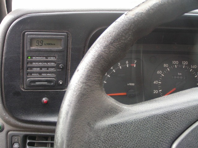

СообщениеДобавлено: Чт апр 13, 2006 0:08
Сообщения: 2191
Народ! А чем вам мондёвый(скорповый)непонравился, ставится в штатное место, проводов к нему мало надо, единственное НО это запас хода.
Показывает мягко говоря ерунду во всяк случае у меня. На инжекторных (с электрическим инжектором) нужена кажется 17 нога ЕБУ(та куда светодид тыкается при диагностике) и провод от датчика скорости, так как уровеь топлива не показывает правильно то от стрелки провод можна не тянуть, +12 постоянных нада ну и +12 после замка и на прощанье +12 с габаритов, практически все провода прям с приборки берутся, кроме двух.
Та инфа по контактам ентого (мондёвого) TRIPP компутера что находил в нете мягко говоря неверна,
Да и еще для тех кто будет искать наа разборках у них была такая же коробочка но с одной кнопкой так это только градусник :(
И бывает еще двухдисплейная версия про нее ничего не скажу не пользовал.

Фоты родного фордовского компа впердоленного в Эскорт в студию.

Вообще-то Мондевый Скорповый и др они одинаковые по размерам и встают в штатное для них место слева от приборов.

Заносим в студию фото
то что енто в орионе сфоткано наверно ни у кого сомнения не вызывает
