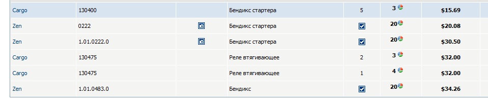

Я брал самый дешевый Zen.
в украинском экзисте что-то не те цены или это кризис так их поуродовал?
p.s. Cargo еще хуже zen?

Zen у нас 170 грн., т.е. больше 21 бакса. Сегодня в моем любимом магазине закажу бендикс какой-то фирмы "W.." 2 или 3 буквы. Вроде выпускают запчасти с 1978 года на Тайване. Обойдется деталька 62 грн. или меньше 8 баксов. Посмотрим как будет ходить :smile215:

привезли бендикс. никаких надписей кроме желтого ярлычка 130400. в интернете этому номеру соответствует Cargo. Но Cargo стоит больше 20 у.е., а мне привезли за 8 баксов. ничего не пойму. может есть заменители cargo? :la-la:
