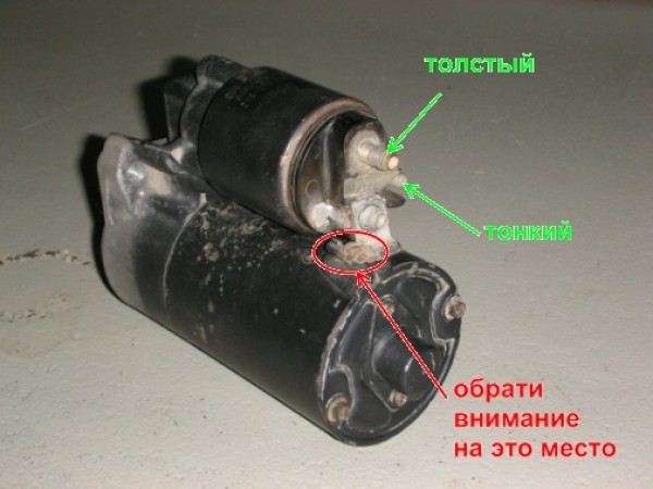

И еще вопрос а можно картинку или схему как должны быть подключены провода к стартеру, завтра очень хочется проверить, может мне че не так соединили во время ремонта? Если канечно можно.
СообщениеДобавлено: Ср авг 18, 2010 1:07
Лови.

Огромное спасибо :la-la:

Дяденька доктор :shock: :bye: сегодня утром история почти повторилась, стартер опять начал еле -еле крутить, но в этот раз я не сдавался и секунд 10 крутил его, при этом педалька сцеплея выжата была, думал умрет и ключ бдет пустой опять, аннет нажав пару раз а газ, смотрю движок зафыркал и ожил, при этом стартер слегка разогнялся при нажатии. А вот теперь вопрос: интересно а таблекта пластиковая на втягивающем куда провода крепим должна ли болтаться или она мертво стоит. А то когда чистил контакты при откручивании она крутанулась в одну сторону, а при закручивании в другую. НЕ уж толи хана втягивающему? А на том месте(на которое обратить внимание надо было) у меня провод сечением где-то 5мм в обмотке а не открытый.
