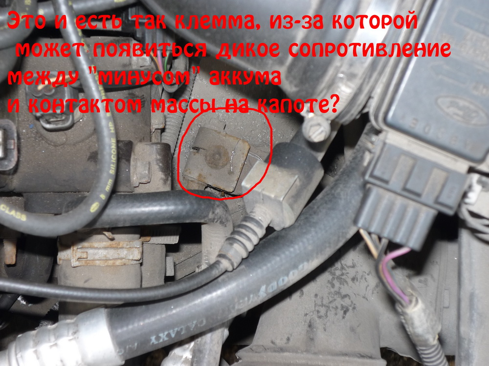

Проверил сопротивление. Если туда ткнул, то сопротивление какое-то есть. Не особо чуткий был омметр. Картинку прилагаю.

о. Антонио, на фото обведен узел крепления рычага сцепления к КПП. Соответственно, к электрике никакого отношения не имеет.

Дмитрий, несколько постов назад мне предложили поискать контакт клеммы "минус" в районе крепления коробки к двиглу.
Сколько ни глядел - только это пришло в голову.
Ещё удивился, что на контакт нифига не похоже.
Какая-то жёсткая шелесяка.
Так и оказалось - не то...
Этот контакт зажат болтом, что крепит стартер к КПП. Поискать можно, проследив, куда идут толстые провода плюс и минус от аккумулятора.
