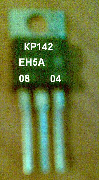

Creator писал(а):
Ноутбук + простенький LPT кабель тебе поможет. В схеме только одна деталь - стабилизатор 5 вольт, и то заменяемый резистором при желании... Считывает мигающие (не ISO) коды вместо тебя, и показывает их цифрами. Для трехзначных есть встроенная расшифровка. Если надо - выложу схему и софтину.
Скажи пожалуйста вот этот стабилизатор на картинке который подойдет для этой опирации??если да то можеш нарисовать подробную схему подключения....

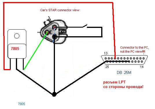

Примерно воть так :smile70:

СообщениеДобавлено: Пт май 14, 2010 11:45
Подойдет
