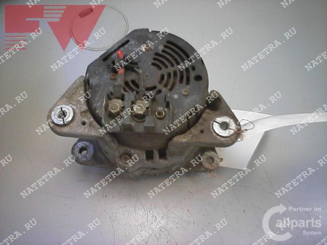

кто подскажет какие подшипники стоят в бошевском генераторе ? у меня пока нет возможности снять посмореть
генератор как на фото (фото с инета)

Никаких особенных подшипников там не стоит, можно снять гену и купить их в тот же день, если не в глухой деревне.

отвечу сам себе (может кому пригодиться)
в этом генераторе стоят 203 и 303 подшипники

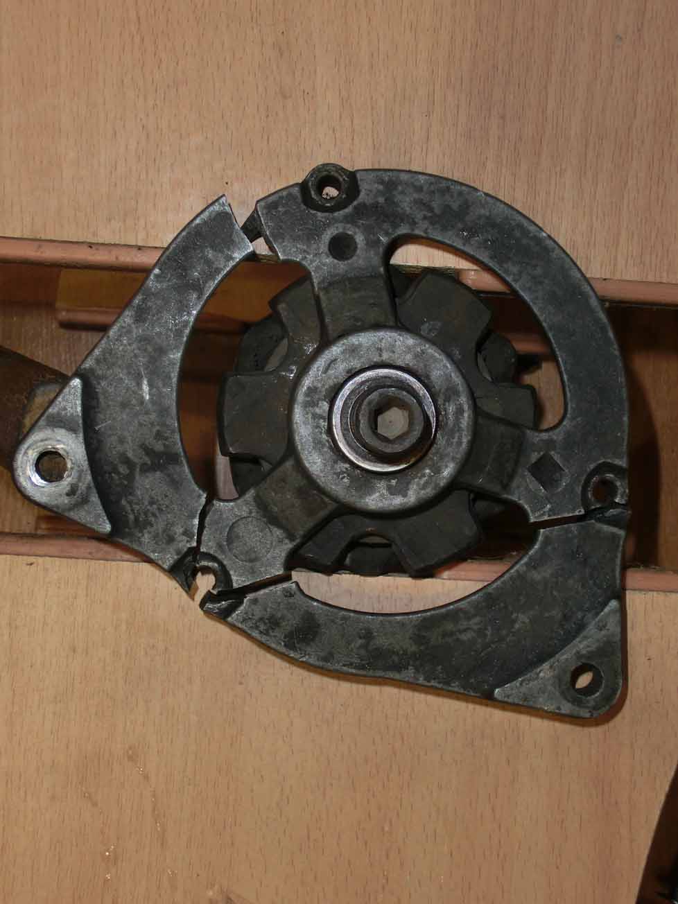

Может кому пригодится в качестве временной меры восстановления генератора. Подъехал к гаражу и услышал позванивание из мотора. Увидел такую картину. У передней крышки генератора отвалилось как ухо крепления, так и ухо натяжителя. Судя по состоянию трещин, они возникли уже давно. Вибрация окончательно доконала крышку. Сварщики сказали, что это уже хлам, сделать невозможно. Новый вариант и б/у требовали времени, а ехать нужно было срочно.

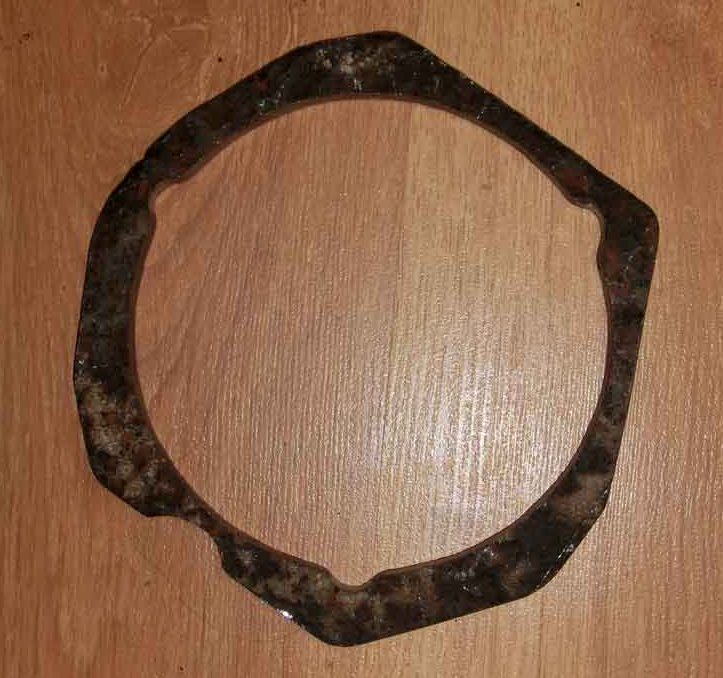

В пункте приёма металла купил железную пластину из которой выточил хомут. Для этого совместил обломки крышки, нацарапал на пластине её контур и дальше выпилил при помощи дрели и напильника. Получилось вот так.

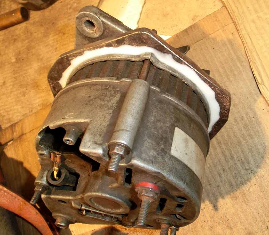

Натянул хомут на крышку и залил эпоксидным клеем. По месту пришлось хомут подпилить, т.к. немного мешал натянуть ремень. Проехал уже 2 т. км и пока держится. В общем в очередной раз оказалось невозможное возможно. Работа заняла три дня. Также обнаружил, что генератор сильно греется (очень сильно). Видимо есть короткозамкнутый виток. Но напряжение держит 14 Вольт.
Настоящий фордовод, молодец :lol: Решение "временное", конечно :lol:
