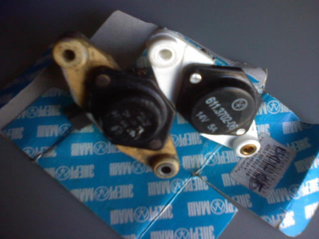

Я заказывал релюшку, стоит 450 рэ. на мой ген ММ. Бошевские совсем другие.
СообщениеДобавлено: Ср май 27, 2009 22:25
Енто не релюшка, а электронный Регулятор Напряжения. Внутри нет релюшек, а электроника.
СообщениеДобавлено: Ср май 27, 2009 22:34
Ну да, и еще щетки стоят.
СообщениеДобавлено: Ср май 27, 2009 23:05
Сообщения: 609
Откуда: Днепр
Себе взамен родного реле поставил российское. Генератор Bosch, кстати.
