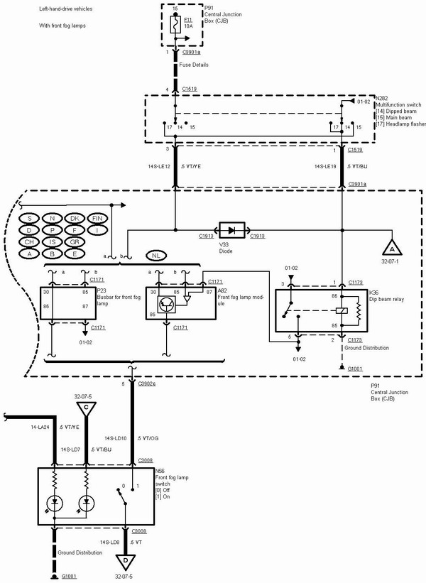

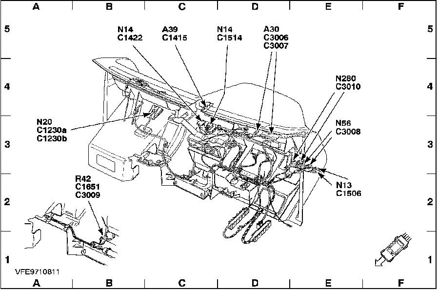

Cерёга писал(а):
Плюс 12 вольт в салоне можно найти где угодно (например, с любой кнопки или её подсветки).
И для этого не обязательно курочить панель приборов или рубать проводку.
Я же хочу найти, куда идёт провод по фордовской проводке (через который подаётся питание на обмотку реле R 15), чтобы прицепить там кнопку, для того, чтобы было всё культурно.
Предполагаю, что в этом разъёме должно быть 4-5 контактов и он должен быть в районе кнопки вкл. задних ПТФ, но найти его никак не могу.
Полагаю такие картинки помогут в поиске.

Чтобы не плодить темы напишу тут . Где проложена проводка питающая задние ПТФ ? Ну и заодно где идет проводка на плафон освещения ?
Escort 1.8 Zetek 1996
СообщениеДобавлено: Пн июл 06, 2009 2:15
Задние ПТФ - под пластиковой накладкой левого порога. Разъем у хетча в багажнике на левом крыле.
Плафон - левая передняя стойка.

А как насчет моей идеи? Беру с панели предохранителей + от габаритных огней, ставлю отдельный выключатель, веду провод к противотуманным фарам и все. По идее, фары должно работать автономно и только при включенных габараитах, так как и я хочу. Ну на крайный случай можно еще и предохранитель по дороге к фарам поставить. Как думаете сработает? Есть ли надобность в отдельном реле или реле габаритов поработает (честно говоря, не знаю в чем заключается смысл реле в этом случае, что-то типа дополнительного предохранителя? )

у меня смысл реле, в том что противотуманки без включёных габарит не работают. включаем габариты, а потом и птф можно включить по желанию

у меня тож в начале птф были подключены к габаритам, ездил ездил, а потом отъехал от дома на 300км и остался без света ночью на трассе :lol: :lol: :lol: хорошо сразу сообразил, что к чему... Пришлось габариты замыкать напрямую...
так что реле и отдельная кнопка включения птф!
Вот из-за такого кулибничества предохранители и дохнут...затем(при установки предохранителей большего номинала) плавится изоляциия проводки габаритов, ибо сечение провода не расчитано на протекание такого тока...а могут греться и колодки предохранителя...
И какой выключатель у нас держит точилу ПТФ 2х50Вт??? :shock:
Это уже мертвому припарки или поздно пить боржоми...
А як же! Все предпосылки к возможному пожару... :smile139:
В схему то заглядывали? И где его там нашли? Нет у эскорта реле габаритов.
Это вааще без комментариев...
Уважаемый arman27! Если Вам дорог Ваш эскортик, не лезьте сами в его электросхему. Найдите лучше знакомого электрика или спрашивайте на форуме, как правильно сделать.
Если не дорог - дерзайте! Но помните, аффто выгорает полностью в среднем за 4 минуты... :smile189:

понятно линия габариток может не выдержать, возможность пожара и т.д. спасибо MozgoveD за советы.
Выключатель для ПТФ у меня свой родной фордовски, спец. для передных противотуманных фар, в мешке с доп. запчастями нашел.
В схему глядел. Там опционально должны быть предохранитель Ф11, и реле если не ошибаюсь R24, спец. для подключения ПТФ. На моей машине Слот Ф11 оказался вообще пустым, да и реле не удалось найти. Схему габаритов честно говоря не смотрел, пользовался чисто логическими средствами:)
