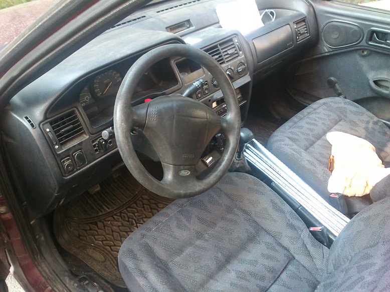

привет, ребята как разобрать кнопку? сигнал не работает, поменял гудок на новый, но нет контакта... руль с airbag-ом...

Сначала снять баг - винты сзади.

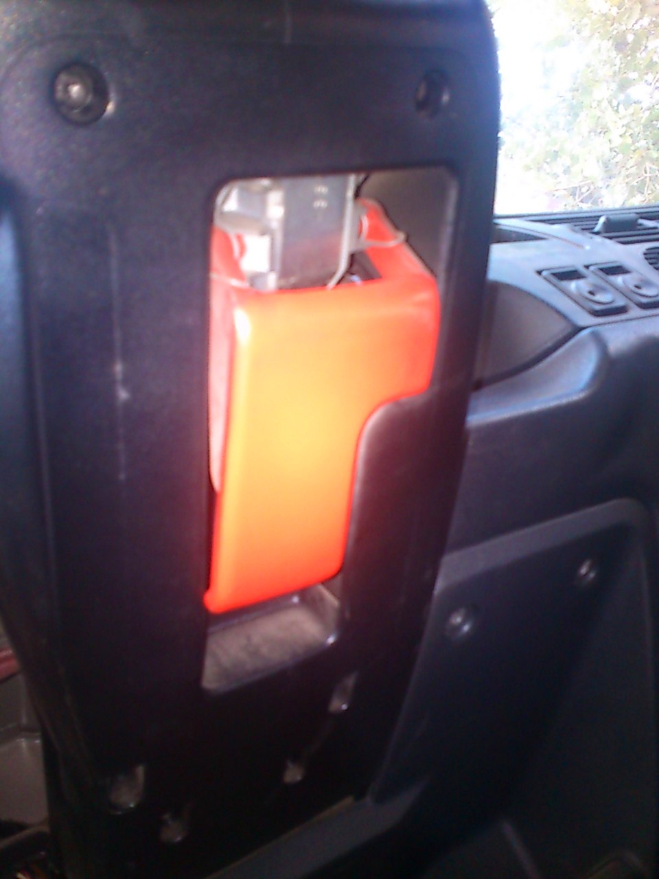

а сзади ничего нет.. есть винты снизу, отсюда начать? Есть возможность, что потом не смогу собрать обратно, или скажем баг рванет...:)?
20131103143524455.jpg [ 463.6 КБ | Просмотров: 9929 ]

Это просто кожух, снять, поставить - минутное дело. Винты крепления бага на самой баранке сзади.

Спасибо, все починил! там внутри оказалось нет ничего особенного- провода и контакты. проверил напряжение все в порядке. Оказалось просто контакт соединения с звуковым сигналом загнил... я то думал напряжение пропало:)))))))))
