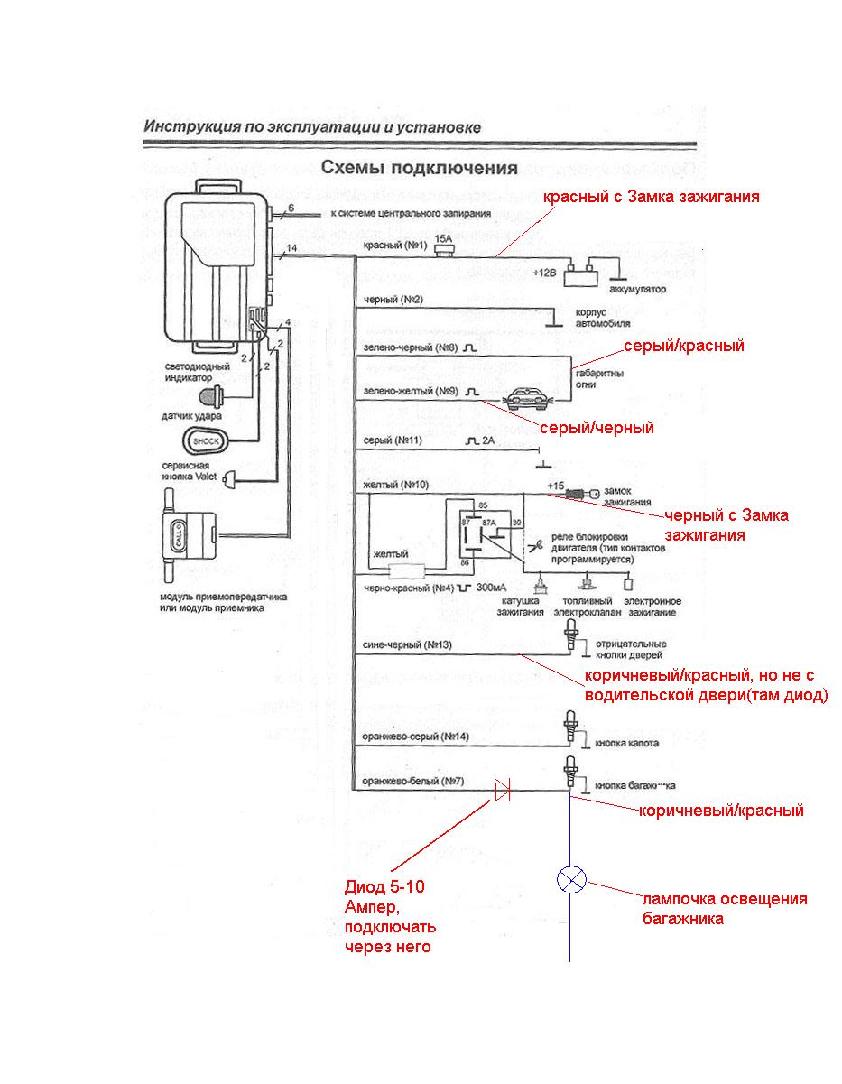

Если хочешь сигналку без наворотов и побыстренькому - вот твой Стар-Лайн 2.
Световая сигнализация подключается к габаритам, а не к поворотникам.
Если захочешь подключить блокировку - все вопросы через личку.

СообщениеДобавлено: Вт фев 12, 2008 5:30
Сообщения: 1772
в чем разница? я видел варианты подключения и так и так...

MozgoveD писал(а):
agri писал(а):
Ескордовоз, как там движется установка? Я жду от тебя напутствий! А то все тяжелее дышать становится. Жабы нынче тяжелые :shock: :lol:
Спасибо!!!!!!!!!!
СообщениеДобавлено: Вт фев 12, 2008 23:17
А ты мозгой пораскинь! :D
Мощность габаритов какая?
А какая у поворотников? Как правило, если вариант с поворотниками, эта цепь дополнительно садится на плюсевич и защищается предом на 7,5 А.(т.е. в сигналке 3 провода на "+")
И исчо: обязательна диодная развязка. Иначе рискуешь вместо поворота включить все поворотники одновременно! :D Она как правило внешняя. На понавороченнее - стоит уже внутри(старлайн 6-8-9, ценмакс точно какой не помню, шериф какой-то и т.п.)

Я так понял на втором старлайне без колхоза можно вывести на огни, но не поворотники?
СообщениеДобавлено: Вт фев 12, 2008 23:43
Да. По схеме именно так.
Можно ещё наверняк почитать описание сигналки.
В Сл- 9 сказано - или...или...
И исчо: обязательна диодная развязка. Иначе рискуешь вместо поворота включить все поворотники одновременно! Она как правило внешняя. На понавороченнее - стоит уже внутри(старлайн 6-8-9, ценмакс точно какой не помню, шериф какой-то и т.п.)
Насчет диодов-я тоже подумал....там же левая и правая ветвь перемыкается только кнопкой аварийки...тоесть параллельно без пары диодов -перемкнутся ветви... но это вобщем не проблема....
а вот что касается мощности это правда...посмотрел по книжке...габариты 4Вт поворотники 21 вт ... действительно разница существенная...
хотя мне больше нравится когда повороты моргают...заметно лучше....ну вобщем - ради простоты наверное проще через габариты...
