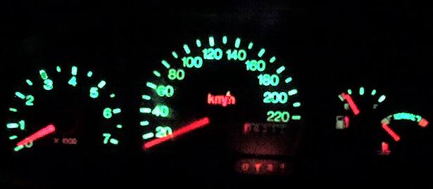

шкалы есть,но лежат у кости шифта,попроси его.
приборку почти доделали,ездию-наслаждаюсь,попозжее доведём до окончательного блеска.фотки у кости,у меня не качественные.
приборка.jpg [ 22.15 КБ | Просмотров: 4998 ]
