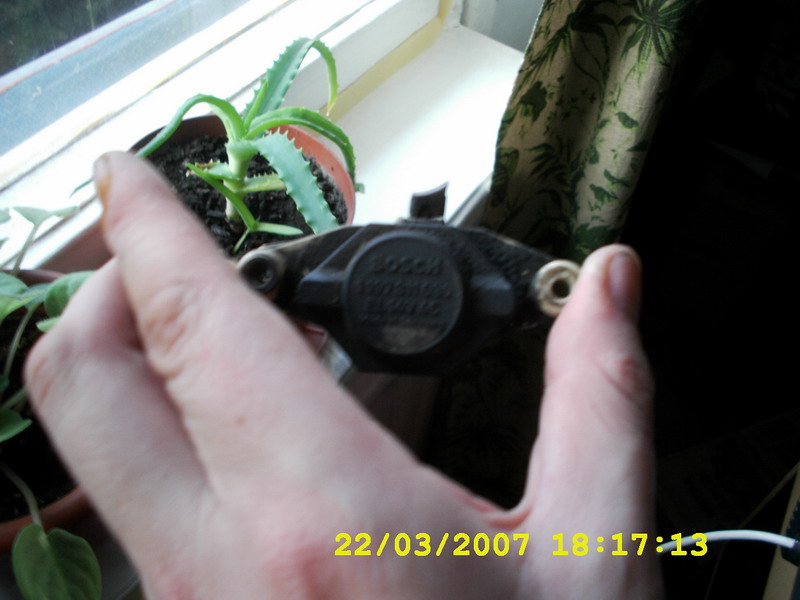

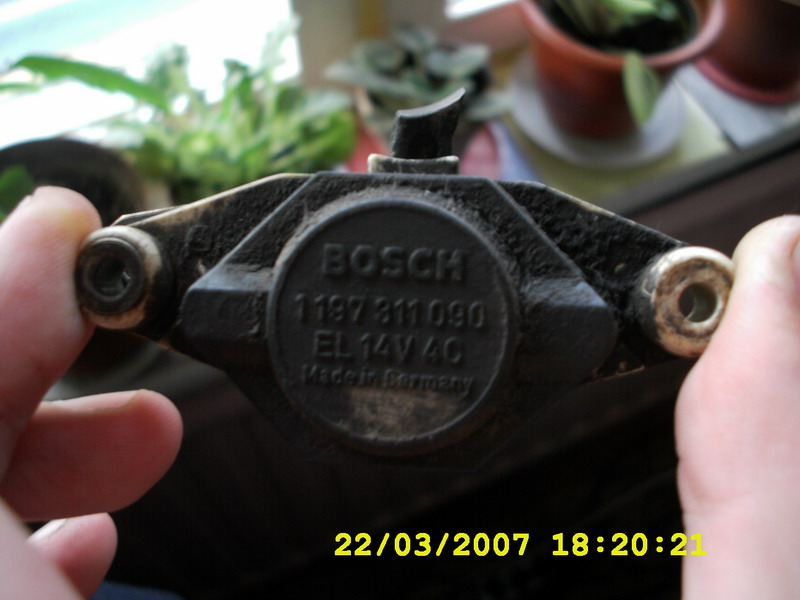

вобщем так... проверить утечку не смог.. на тестере чот на 10А шкале(крутилку поставил) не чего не показывает,покрутил выше на кикие то 20 там чегот, показало 30.0.Что это я не понял.??
Еще ...проверил на клеммах акума при холостых 13.40-13.60 от оборотов зависит.
Это плохо да?
Вобщем снял таблетку.. на ней угольки просто полумесяцем и ровно половина от нормальных......сточены порядочно.
Думаю завтра талетку новую куплю.

щас поставил Б.У. таблетку с половинной выробаткой,найдена домы была.
не чего не изменилось.. как было 13.60 на холостых
так и есть.
новую покупать уже даже и не знаю..надо или нет.
А может всетаки влияит плохой аккумулятьр?
мерить напряжение надо на снятых клеммах или можно прям на акумуляторе?
я меряю всегда прям на подключенном аккуме,да и подругому не пытался.
