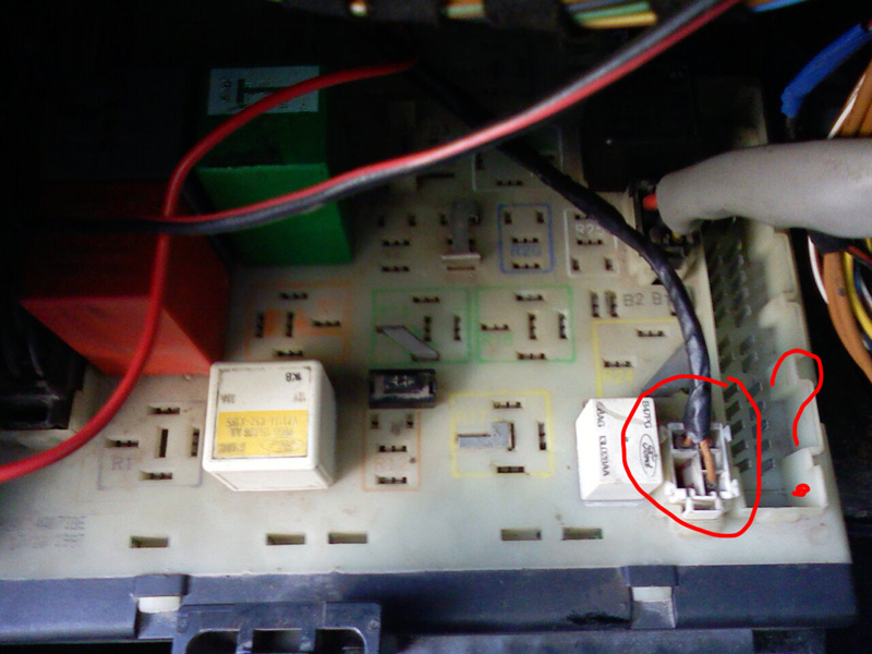

Да оторван на подходе к колодке, штырька нет ни на проводе ни на колодке, видимо он был в какой то связке.
Нашел я его под капотом, прозвонил. Он единственный на свободном разъеме, скорее всего какой то диагностики (там еще два свободных разъема). Если это так, то и фиг с ним, на скорость не влияет, а на схеме его все равно нет (как и других диагностических). В общем то так...

Что за потребитель подключен в этот разъем у Вас? У меня салонное освещение. По TIS аэрбэг.

у меня тоже салонное освещение

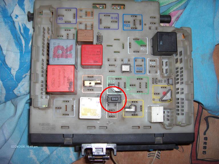

Mozgoveg, покажи на картинке, где находится диод концевика водительской двери!!!
p.s. монтажный блок в глаза не видел, только на фотках... меня кумарит снимать авто с сигнализации и в течении 30 сек ОБЯЗАТЕЛЬНО включать зажигание, иначе сигналка опять войдет в режим охраны... :crowd:

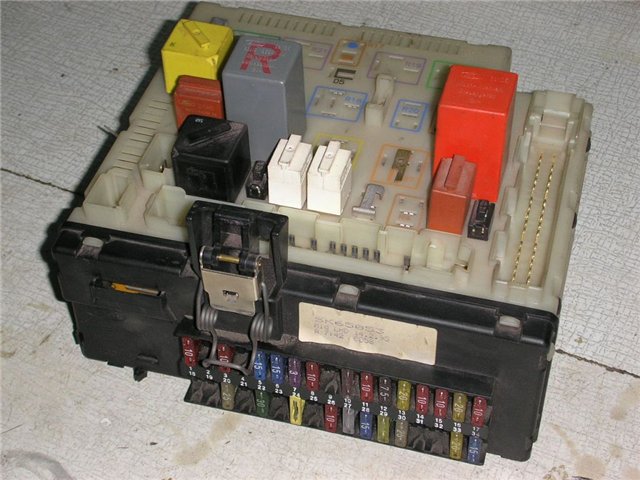

по схеме 90-95 года выпуска это диод №2, обозначается на блоке D2 (извини на фото не видно какой из них нужный, если у тебя блок именно такой как на твоей картинке). А чтобы не было гемора с сигналкой провод от сигналки (что цепляется на концевик двери) нужно подключить к минусовому проводу лампы освещения салона (там их два нужен тот что подает минус на лампу освещения при открывании любой двери, идет как правило за обшивкой левой передней стойки лобового стекла), таким образом 30 сек. таймер постановки на охрану будет отключаться при открывании любой двери автомобиля. Так делают на ВАЗ2110 там вообще концевики дверей каждый сам за себя, для блока индикации незакрытой двери.
Если у тебя вот такой блок РИС.ниже, то тот диод что тебе нужен обведен красным кружком
.3.JPG [ 90.7 КБ | Просмотров: 15524 ]

:smile70: Это мой блок реле, после 95г. У тебя не такой.
Твой на фотке, которую выложил cooper.

cooper спасибо за картинку. Mozgoved говорит, что у меня именно такой блок.
Провод сигналки у меня припаян к концевику возле мозга!!! все было окей, пока не полез зимой тестером в прикуриватель. в итоге коротышь, предохранитель сгорел и как оказалось - глюк с дверями.
Напомню, до коротыша сигналка указывала на любую открытую дверь и исправно работала!!! щаз свет в салоне при открытии водительской не загорается, а сигналка не сообщает об открытии пассажирской двери. вот такой паралич. поэтому и ищу ДИОД.
p.s. не снимая монтаж блок я так понял проверить диод не сложно?
p.s. p.s. а насчет отключения 30 сек. для меня новость. сига Старлайн 2-й что-то я там такого не нашел...

Да можно, вытаскиваешь диод и звонишь его тестером, поворачиваешь крутилку на тестере в положение диод (там еще прозвонка (пищалка) бывает в зависимости от модели тестера) и проверяешь, диод проводит ток в одну сторону, так что если тестер показал единицу прозвони наоборот должен показать примерно 675 (если память не изменяет), если в обе стороны пищит или показывает 1 - диоду конец.
А так посмотри предохранитель в нижнем ряду 8 справа (номер не помню книжки под рукой нет, но вроде 21 - он отвечает за внутрисалонную подсветку). Думаю дело точно не в диоде. Я коротыш ловим прям на диод, концевик водительской двери сгорел, а ему хоть бы хны.
Ты либо коротышем прожог плату монтажного блока (сгорела дорожка), либо сгорело реле в самой сигнализации и этот провод (идущий на концевик) больше не работает.
Действительно данный таймер можно отключить непосредственно настройками сигнализации (для этого и существует кнопка PPT). Данная функция (таймер) заложена в сигналке с завода. Тебе нужно почитать инструкцию к ней, Глава. Програмируемые функции. Там все подробненько написано (но поверь очень геморно!!!) Удачи.
Ford Escort MK-V 1991 г.в. "CVH 1.4, CFI" заменен на DOCH (Zetec) 1.6 16V SEFI
