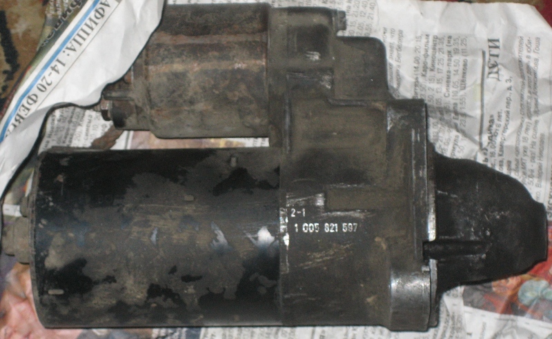

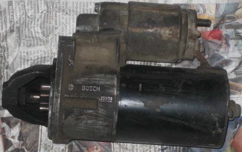

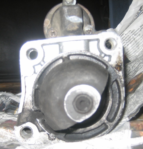

СообщениеДобавлено: Пт ноя 07, 2008 17:24
Сообщения: 612
у меня ща стартер бош 0 001 107 027
вопрос, а он точно для моей модели?
