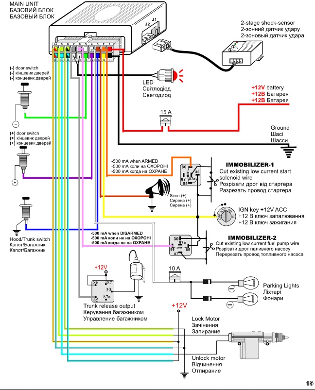

У меня ситуация следующая:
Поменял механические замки, на замки с активаторами. Подключил по схеме так: желтые вместе, белые вместе, коричневые на массу, желто-красные на передних между собой и к постоянному "+". Теперь хочу соединить с сигналкой Tiger Simple. Я так понимаю нужно подключить её салатовый провод на желтый центральника(закрытие) и голубой на белый центральника(открытие). Красно\салатовый и сине\черный соединены вместе(от сигналки и идут на +12 в месте с красно\желтым замков передних дверей. Сигналка горит(2 дорожки стреляют(салатовая(открывание) и сине\черная +12. Что не правильно сделал?

А у вас замки именно от МК7 А то на ранних ЦЗ "минусом" управлялся. И вы думаете, что тут есть люди, которые помнят наизусть "цветовую дифференциацию" проводов конкретной сигналки ? Я вопросами занимаюсь, так и то даже марку такую первый раз слышу. :(

Замки походу МК7...без сигналки отлично отрабатывают на закрытие ключа(и открытие).Когда красно\желтый на "+" постоянно...
Вот сигналка:
tiger.jpg [ 153.74 КБ | Просмотров: 10906 ]

Сигналка примитивная...ранее были подключены на передних дверях обычные соленоиды...к ним от сигналки шли зеленый и синий провода...задние двери приходилось самостоятельно закрывать...два провода от сигналки(красно зеленый и сине черный соединены и идут на постоянный +12)

Сейчас решил для проверки снова спаять сгоревшие дорожки сигналки, отсоединить два провода сине черный и зелено красный от +12 и снова соединил....Те же грабли...дорожки сгорели
