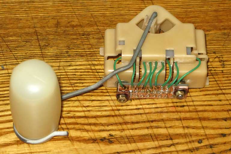

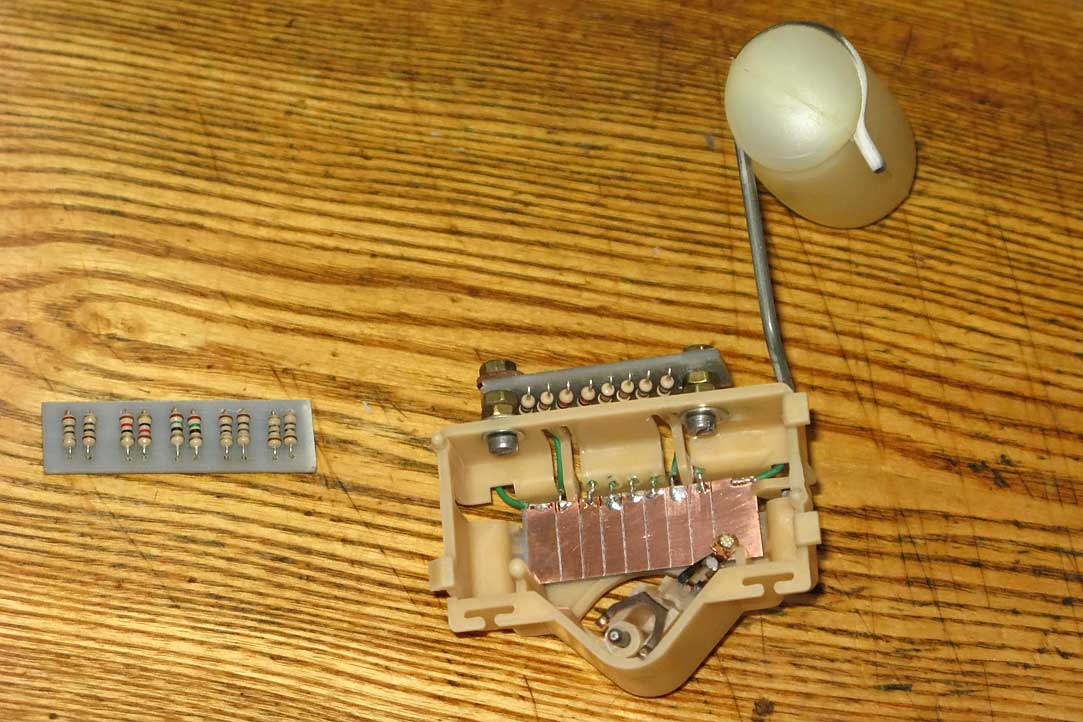

Когда купил машину - уровень топлива не отображался, стрелка всегда была на нуле. Осмотр датчика показал, что случилось самое худшее - протёрлась дорожка на датчике. Новый стоит дорого (больше 6000 что ли на экзисте, и это только сам датчик, даже не с насосом в сборе). Решил сделать дорожку резисторов сам:
купил в магазине телерадио деталей односторонний текстолит за 150 руб. (лист большой, из него можно изготовить пластинок нужных размеров штук 100), набор резисторов (где-то по 10 штук номиналов 8, 10, 12, 13, 15 Ом), подобрал, что при полном баке сопротивление должно быть около 37 Ом, а при пустом около 137 Ом (то есть 37 Ом - это константа, а 100 Ом - то, что будет изменяться. На фотографии видна сборка из 10 резисторов, которые в сумме дают 37 Ом. 10 резисторов нужно для того, чтобы выделение теплоты шло сразу из 10, а не из одного резистора, т.к. один нагревался бы сильно).
Пластинку разделил на 9 частей (хотел поначалу на 11 делить, но 9 показалось нагляднее - при переходе ползунка на соседний сектор, стрелка заметнее сдвигается, и ты знаешь, что 1/9 бака израсходована). Получившийся агрегат мне напоминает Делориан из 3 части фильма Назад в будущее, где у него на капоте был установлен ящик с ламповыми схемами, но главное, чтобы работало.

Я от 2108 датчик присобачил, у меня от предхоза стоял 140 Омный, всегда показывал полный бак , 2108 от 120 до 350 ом - работает нормально, может или у тебя или у меня кто -то еще и в приборке покопался? Низы работают идеально, а при заправке более полбака - подвирает немного в большую сторону, мне важно остатки топлива контролировать
вот здесь немного не понятно. По какой схеме идёт подключение набора резисторов? Не проще ли если каждый раз будет работать один резистор (мощностью 1-2 вт) номиналов 33, 47, 56, 75, ... далее подобрать при регулировке под конкретный датчик в приборке?
