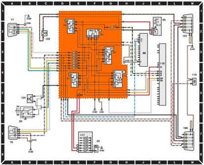

Просмотрел 18 страниц и не нашел. Электрическая схема самого блока в природе существует?
Ford Orion 1,4i (моно инжектор) 91г., CLX, CFI, двигатель F6G.
СообщениеДобавлено: Вт авг 10, 2010 2:23
Канешна!!! :smile70:
СообщениеДобавлено: Вт авг 10, 2010 23:13
Зарегистрирован: Вс июл 25, 2010 19:37
Сообщения: 85
Откуда: Севастополь
MozgoveD писал(а):
Ссылка привела на страницу со схемами. Но то ли у меня зрение упало, то ли лыжи не едут? Ну не вижу я там электро схемы блока предохранителей и реле.
СообщениеДобавлено: Вт авг 10, 2010 23:30
Не едут... или... если подумать... выделенное это чё?
И так в каждой схеме. Усёк?
sh9.jpg [ 32.86 КБ | Просмотров: 15071 ]
СообщениеДобавлено: Ср авг 11, 2010 2:19
Сообщения: 85
Откуда: Севастополь
То что это размазанный блок по всем схемам это понятно. Хотелось поиметь все на одной схеме. Вобщем не хватает на тех схемах нумерации контактах на разъемах блока.
Ну например, отсоединил я все провода с блока реле. Вытащил. А что и куда звонить не понятно. Изображение
СообщениеДобавлено: Ср авг 11, 2010 2:27
И как ты себе это представляешь?
По нумерации - TIS тебе в помощь. Но его придёца качать, а весит он прилично...
