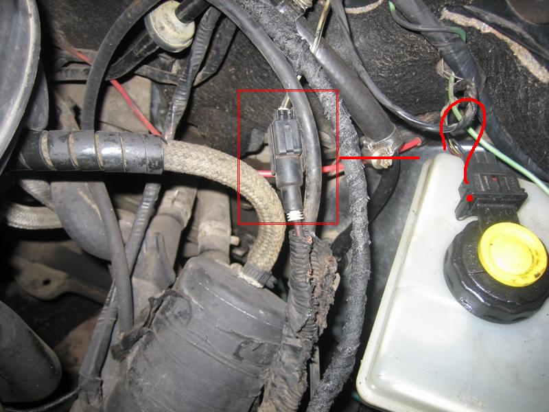

ща заглянул под капот, ситуация такая, идёт провод + с акб на стартер, он ручками заизолирован(когда досталась машина он был голый, походу чё-то там когда-то каротнуло) ну я его заизолировал. со стратера провод на генератор. ыыы довольно геморойно его будут менять, тк токо снизу можно подлесть, а ямы нет=((((
потом я посмотрел куда с акб идёт масса, и увидел следуещее, провод с идёт а потом уходит в горфу, я ету горфу расковырял и ужаснулся, там всё оплавилось и еле нащёпал жилки, и это всё дело идёт на стартер... пццц вобщем.
и я пришёл к выводу, что у меня масса плохая=(((( надо менять...
значит из-за массы-тем не менее проблему я думаю нашел))) а вообще-за рубежом когда проблемы с электрикой-то тамошние спецы очень любят протыкать оболочки проводов-чтобы лучше контакт был-а потом эти провода окисляються и гниют а потом обрыв-все дело времени-а когда сам смотришь-вроде все отлично-пока не вскроешь-как в твоем и моем случае-то есть изоляция была целая-а внутри-сам увидел что :) P.S. А насчет провода генератор-стартер-ничего геморройного нет-и я его сверху менял-снизу не лазил-у меня во всяком случае очень удобно сверху :)

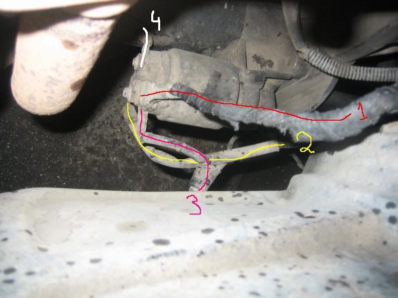

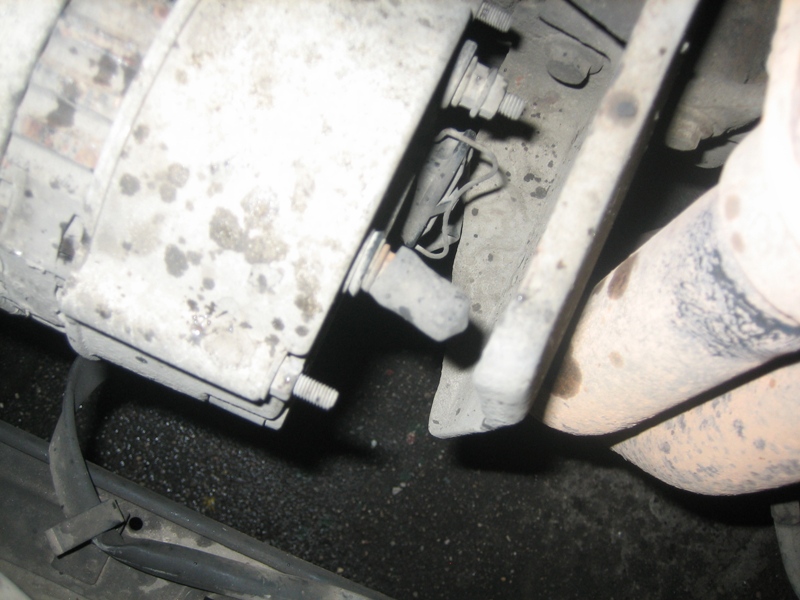

смотрите:
вторая фотка
1) это плюс с акб
2) это то что на первой фотке выделено... как я понял идёт оно от старсера к зажиганию...
3) это плюс на генератор.
4) стартер на массу...
всё верно?
просто ща расковырял, то что погорело, и оказалось, что масса с акб идёт на двигатель и она нормальная, даже не горелая, а погорел плюс и вот этот провод под номером 2.
и ещё, провод 2, крепится туда куда и номер 1 и 3...??? а то я что-то не разглядел....

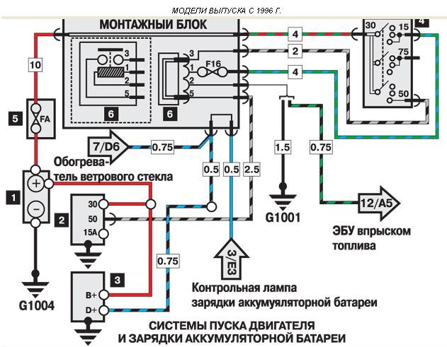

Не проще будет посмотреть по электрической схеме?
00.jpg [ 81.78 КБ | Просмотров: 7458 ]

:!: Неа,2 не идет туда где соеденены 1 и 3 провод!!!он идет также на стартер,но чуть ниже чем стоят 1и3-там он (у меня во всяком случае) прикручен гайкой М6 под ключ 10 и если я не ошибаюсь значит как раз из-за провода 2 у тебя не работает стартер-иными словами он дает питание на втягивающее именно когда ты поворачиваешь ключ на запуск движка:!:Пусть меня электрики форума поправят если я ошибаюсь :!:

Tverskoi писал(а):
-там разьем типа-папа/мама,как раз из-за 2 провода у тебя не работает стартер-иными словами он дает питание на втягивающее , когда ты поворачиваешь ключ ...
Можно этот провод скинуть и подать туда "+" куском провода прямо от АКБ.
Стартёр должен заработать.(не забуть КПП - на нейтраль)
Будет ясно где проблема. (скорее всего в этом месте просто пропал контакт)
